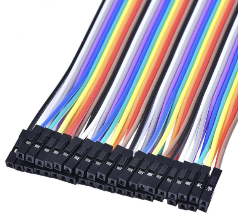

Всем доброго!
В общем, суть вопроса, друзья -изложена в заголовке. А именно: хочу одну штуку производить серийно (на основе esp32- и это не машинки и т.д. а гораздо хитрее :-)
Суть вопроса в чем: подумалось, а почему бы не использовать стандартные провода - как на фото ниже?
Если: изделие не критичное к отказам - т.к. это не запуск ракет и не "умный дом" :-), то в принципе без разницы- будет малесь подглючивать или нет.
Знаю, мнение профи на эту тему слышал. "Да как ты посмел такое подумать?! Да что за лажа и т.д. и т.п." :-))))
Но все-таки? Если не критичное изделие -насколько интересно надежны эти проводные соединения? В том смысле-если их закрепить капелькой горячего силикона из пистолета и отсутствие выпадения их-гарантировано?
Есть у меня и цены завода, который готов производить роботизированную пайку моих компонентов на плату.
Но хотелось бы попробовать без таких заморочек...

Плохо. Есть нормальные разъемы и нормальные шлейфы, и делаются на заказ под любые параметры.

это провода для макетирования, у них нет защелки/зажима. Их нежелательно использовать в любом изделии.
Посмотри на очень похожие соединители кнопок и светодиодов с материнской платой в компе. Там фиксирующий зажим на "маме".

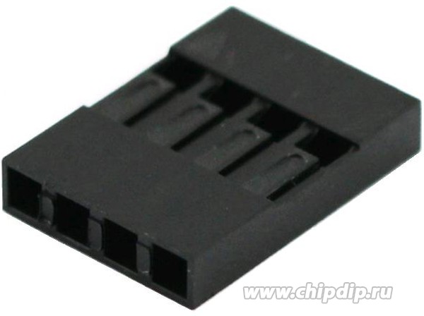

уже писал как-то. Если взять дюпонты и вместо одинарных пластиковых наконечников надеть общий наконечник на нужное число контактов - провода будут держаться на плате на порядок надежнее.
Причем я беру готовые проводочки с Али. стаскиваю с них одинарные пластмасски и надеваю на столько концов. сколько надо
наконечники беру в ЧипДипе, стоят они недорого
b707 пишет:
Пожалуйста, ссылку на товар в ЧиД и ещё - чем Вы их обжимаете (или вообще, как крепите)?
ЕвгенийП пишет:
эти наконечники полностью аналогичны тем, что висят на дюпонтовских соединителях. разница только в том. что они не на один провод. а сразу на три, пять и тд
Провода в них точно так же защелкиваются, как в одинарных, поэтому ничего обжимать не надо. Аккуратно нажимаете на язычок в одинарном соединителе и вытаскиваете провод вместе с контактом, потом точно так же вставляете его в "многоместный"
Однорядные соединители имеют маркировку BLS, например BLS-4
https://www.chipdip.ru/product/bls-4
двухрядные - BLD
https://www.chipdip.ru/product/bld-10

... смысл моего поста был в том. что многоместные разъемы держатся на плате значительно лучше одинарных :) и их уже можно использовать для надежных соединений в готовых изделиях.
Например, в ПК шлейфы USB подлючены на таких разъемах формата 5х2 - то есть BLD-10 (на картинке слева)
В USB-колодке девять дырок вместо десяти :{
sadman41 пишет:
ну да, не увидел :)
Но это не меняет сути - тип разъема тот же
