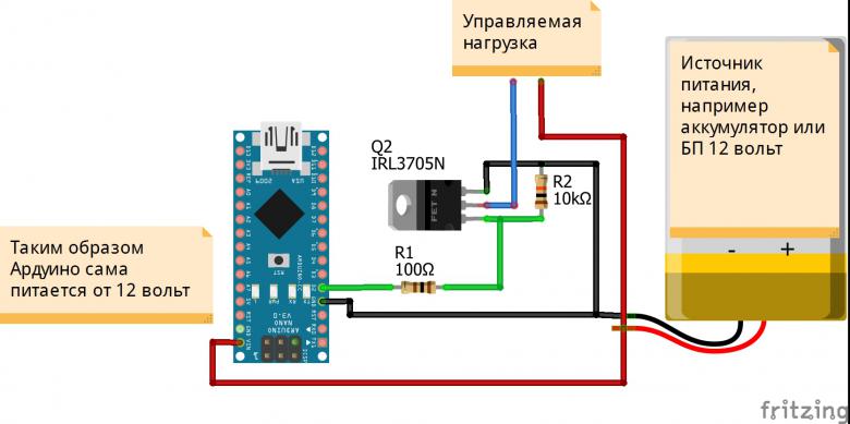

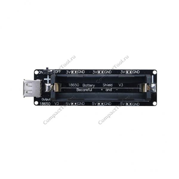

Суть вот в чем, друзья: есть у меня контроллер заряда/разряда для аккума 18650. Вот т акой.
Есть потребность его штатный включатель/выключатель поюзать нештатно. А именно: чтобы он работал -как и предназначен + еще мою отдельную работу выполнял: включал/выключал мою схему. Вот, чтобы не прокосячить чего...Мне видится так: припаяться к этому выключателю (виден в левом верхнем углу) и повесить диоды. Таким образом "типа изолировать" мою параллельную схему. Поправьте, если не прав.
Зачем весь гемор: чтобы не монтировать дополнительный выключатель, искать для него место и т.д.
Что думаете, прокатит? Коммутировать должен будет ампер 5. То есть, это будет не слаботочный коннект.
А если еще точнее зачем мне это всё: т.к. этот контроллер(как выяснилось) - не тянет 5 ампер нагрузки -и его вырубает, было решено подпаяться напрямую к контактным площадкам. Но теперь надо как то выключать/включать аппарат. Вот ради этого всё.

Без схемы обсуждать нечего.
mu_ssina
Зарегистрирован: 30.08.2013
andriano пишет:
вижу себе как то так(сам думаю, что это-лажа какая то :-)))), но делать что то надо...) :
Лично я в этой "схеме" ничего не понял. Где земля? Где питание? Куда и как подключен выключатель? Что за нагрузка, что за "предполагаемая схема"?

Ничего вам эти диоды не дадут.
К примеру, при включении данного устройства от этой же кнопки пусть запитывается обмотка реле, а уже ее контакты включат токовую нагрузку. Всякие электронные коммутаторы тут не подойдут - все равно утечка будет в выключенном состоянии (мне так кажется, можете попробовать).
Реле подбирать по напряжению питания обмотки равной питанию устройства и запасу тока на контактах в пару раз.

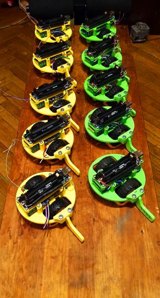

Вибрации будут. И даже не просто вибрации-а недетские удары.  Выдержит ли? Это вот для этого:  :-)
Машинку включать/выключать чтобы удобно было...

Вчера провел первый тест. Взял транзистор вот такого плана(с N-каналом). Соединил затвор и исток - резистором на  10 кОм. Все работает отлично-от слабого тока включается (с кнопочки на этом модуле).
Но! Проблема пришла откуда не ждали: транзистор греется при работе и (соответственно) потребляет много тока. Система настолько впритык построена-что включение этого транзистора в сеть, -существенно уронило напругу и в результате-замедлилась работа двигателей. Что не есть гуд(машинки-роботы должны очень активно "лупить" клюшкой, даже малейшее замедление-нехорошо).
Возможно, я взял неправильный транзистор. Люди пишут, надо брать IRL серии, иначе мой IRF не полностью будет открываться и будет греться (предположительно).
В моей системе он коммутирует 4V и пиковый ток до 7А(примерно).
Эксперименты продолжаются...

В общем отписываюсь: путём скрупулёзных подборов- подобрал следущий мосфет: IRLZ44NPBF. Отлично работает в моем применении-от 5V открывается полностью. Несмотря на продолжительную работу- практически ледяной по температуре.
"Моя довольна, однако" :-)
P.S. запаял по схеме ниже-с теми же номиналами резисторов. Только транзистор не тот, что на схеме- а который я выше указал.

P.P.S. питание берется напрямую с контактных площадок аккума 18650 (не с платы контроллера заряда/разряда!). Почему: не тянет контроллер токи выше 4А-поэтому приходится дополнительный мосфет городить.  А затвор транзюка - подтянут к +5V USB-разъема. По идее-надо затвор подтягивать -тоже к плюсовой контактной площадке аккума, а не к USB. Но тогда не получится управлять со штатной кнопки. Может быть в этом проблема?
DetSimen
DetSimen аватар
Зарегистрирован: 25.01.2017
Возьми 2х транзисторную схему. Сверху P-канальный MOSFET, и драйвером к нему какойнить 2N2222. Тогда ты можешь его надежно открывать от любого напряжения, как бы ни была разряжена твоя 18650.  Кстати, она и должна грецца, через нее же ток идёт.
