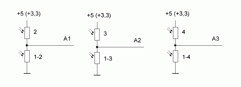

Здравствуйте. Собираю некое устройство, которое должно как-либо понимать, что светит солнце (имею ввиду предметы отбрасывают тени) или оно скрылось (ушло за тучку, или вообще на улице пасмурная погода). Первоначально предполагал делать это на фоторезисторах (допустим 8 резисторов в круг, если разница в освещении нескольих резисторов больше, чем остальных, значит солнце светит. И наоборот, если все примерно одинаково освещены, значит или пасмурно, или солнце скрылось.) Резисторов может быть и больше - вплоть до 20 шт. Но как подключить их все к нескольким аналоговым пинам ардуины? Может еще какие-либо способы предложите?
8 резисторов можно пордключить к Nano/Mini. 16 - к Mega2560.
Если надо больше, либо применять аналоговые ключи, либо дополнительные АЦП.

Фоторезисторы или фотодиоды, или фототранзисторы можно включать в измерительную цепь по очереди. Тогда понадобится всего один аналоговый вход и цифровые выходы для управления коммутирующими элементами. В зависимости от имеющегося количества свободных выходов, можно использоват выходы ардуино непосредственно для выдачи управляющих сигналов, или через дешифратор. Тогда с 4 выводов, например, можно управлять 16 датчиками.
sva_khv
Зарегистрирован: 19.12.2016
В каждый момент времени один из трех фоторезисторов 2-3-4 в тени. фоторезистор 1 всегда на солнце.
Мне кажется должно хватить для анализа.

sva_khv
Можно еще поизгаляться:
Покупаем кучку фоторезисторов на Али  и подключаем на три аналоговых входа по схеме:
1-2, 1-3,1-4 - фоторезисторы на которые всегда на солнце, 2-3-4 как на картинке выше
На входах сразу изменяющееся напряжение в зависимости от тени на резисторах 2-3-4.
Мне бы было проще анализировать состояние системы.
sva_khv
Интересно, а такая схема поможет получить инфо о тени?
Arhat109-2
Зарегистрирован: 24.09.2015
Там одного датчика "за глаза" будет. Вы прежде чем советовать, хотя бы один заглянул в таблицы освещенности открытым солнцем и солнцем "за тучей" .. ваще.. весь топик можно переносить в "тупизмы форума".

Arhat109-2
https://ru.wikipedia.org/wiki/%D0%9E%D1%81%D0%B2%D0%B5%D1%89%D1%91%D0%BD... Вам в помощь. В табличке вас интересует только вторая и третья строчка. Разница на порядок. Этого достаточно чтобы не греть голову за широту места и время года.
