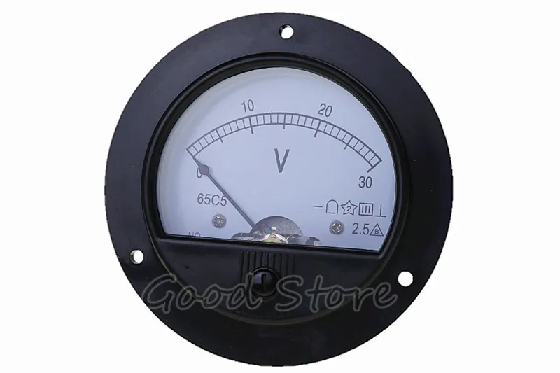

"Вызывает антирес" : а на фига всё это? Только для красивой картинки?
"Напряжение у меня действительно меняется в течение суток от 12,1V до 11,3V (это АКБ с солнечной панелью)." - ну и будет меняться. Любые наши фильтры напряжение аккумулятора не изменят. Если мы не собираемся как-то использовать результаты измерений - просто игнорировать разброс показаний, пока он в приемлемых пределах.
Был бы стрелочный вольтметр - никаких проблем не было бы...
https://ae01.alicdn.com/kf/HTB1dKV1XfjsK1Rjy1Xaq6zispXar.jpg
