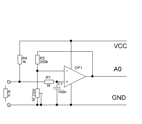

Вот быстренько накидал.

Присутствует один маленький нюанс - вместе с входным сигналом усиливается напряжение смещения нуля да ещё и  с его температурным дрейфом. ОУ надо получше выбирать.

trembo пишет:
я писал: Вот быстренько накидал.
ОУ вообще не предложен никакой, даже выводов нет.
std
Зарегистрирован: 05.01.2012
fagot пишет:
Q: Подскажите транзистор?
A: КТ315
Q: Подскажите ОУ?
A: LM358
