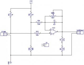

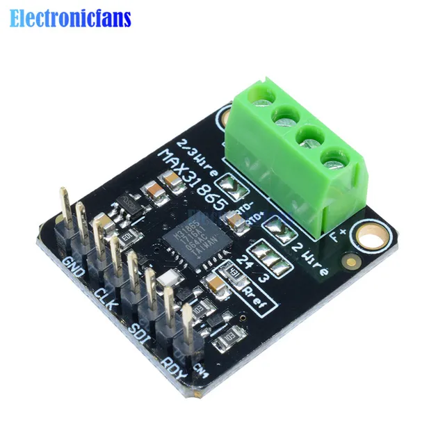

Приподыму тему с теоретическим вопросом (все картинки после текста кликабельны).
Вот есть в интернетах два типа модуля MAX31865 - от Adafruit и широко известного бренда Noname. Отличия вижу, как минимум, в Ref-резисторе. На Adafruit - 4300 (430 Ом с допуском в 0.1% (?)), на Noname - 431 (430 Ом с допуском в ХЗ%).
Вопрос - Noname модуль с таким рефренсом будет измерять лучше, чем схема на LM324, приведенная в этом посте форума или покупка его - деньги на ветер?
nikolaki
nikolaki аватар
Зарегистрирован: 14.02.2013
Вообще-то это две разные вещи. Ковертер( с 15-бит) и ОУ к Ардуино с 10-бит АЦП. В теории  на МАХ31865 точность и стабильность показаний должна быть лучше. Но цена первого на порядок выше второго варианта. Да и время доставки.Но все зависит от того какая точность вам нужна. Да и схему на ЛМ324 нужно доработать немного.
Да я понимаю, что это разные вещи. Мне интересно - будет ли конвертор с фиговым резистором работать лучше, чем схема на рассыпухе. Будет тот же самый плюс-минус лапоть или всё же получше.
nikolaki
nikolaki аватар
sadman41 пишет:
Мне кажется в любом случае будет лучше. А резистор Vref можно заменить на 1процентный.Но лично я делаю на лм324.
