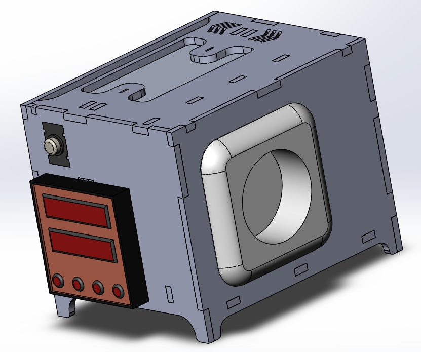

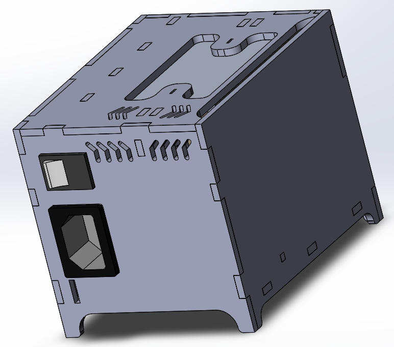

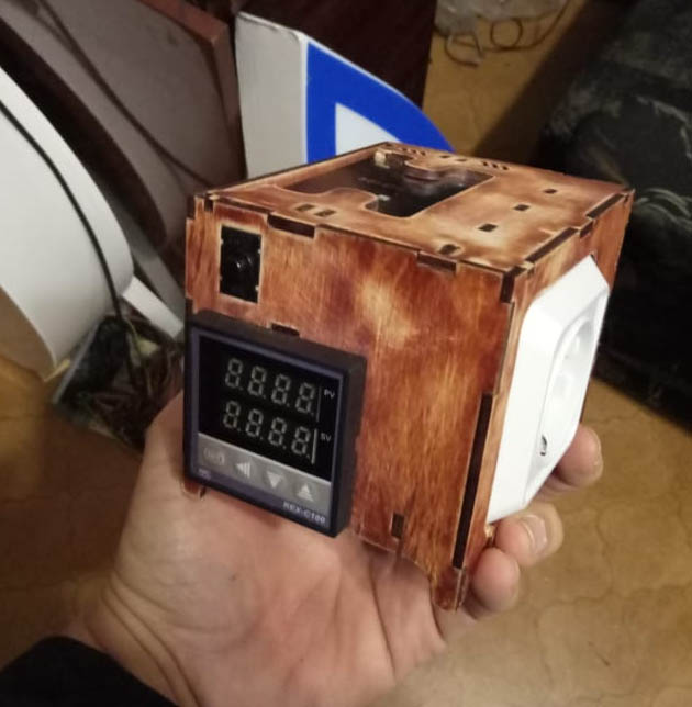

Я взял себе термоконтроллер. А к нему еще твердотельное реле идет, нужно нагрузку включать, и так далее. Это куча проводов и железяк. Б-р-р-р, надо в кучу сразу собирать.
Не мудрствуя лукаво решил улучшить навыки работы в солидворксе: за пару вечеров мучений наваял себе коробочку
https://s8.hostingkartinok.com/uploads/images/2019/01/325c2344d58b3fa3a023b91f4c46eab5.jpg
https://s8.hostingkartinok.com/uploads/images/2019/01/c61d9fd173cf67a09a390d389b12e752.jpg
В паре мест не угадал. Державочки релюхи изначально предполагались не в размер, чтобы по месту допиливать.
Конструкция оказалась не идеальной, держалось плохо, пришлось клеить. И в целом - зря я заподлицо все размеры мудрил, нужно было небольшие отступы делать.
Но как вариант - вполне себе неплохо. Если при порезке программу составить правильно, чтобы туго входило - то клей ненужен вовсе. Уже был опыт.
