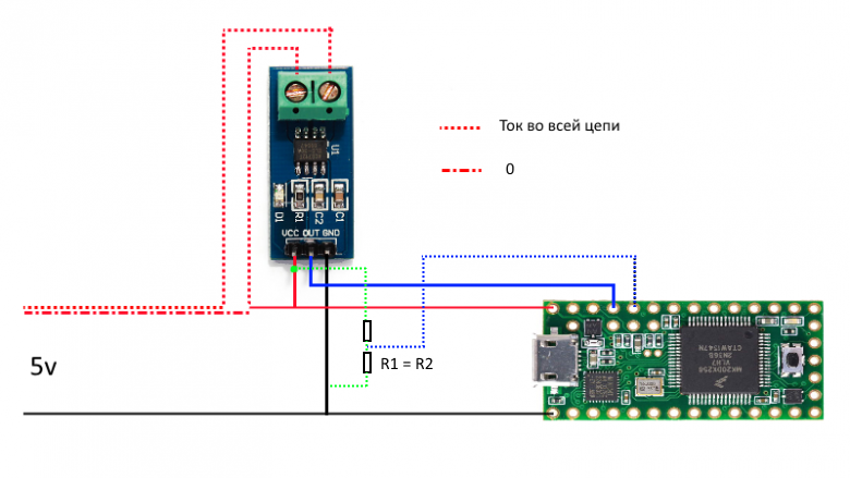

Да бы не плодить лишних тем, отпишусь тут. Решил поиграться с датчиком тока ACS712 20А в связке с Teensy 3.1(МК). Питание использую внешнее( что на рисунке и видно) Так как этот МК не имеет выходов 5V для питания датчиков - подключил датчик параллельно МК. Пунуктиром отметил подключение для измерения потребляемогог тока всей цепью и получения результатов без нагрузки.
Изза особенности АЦП на МК (3.3 V и выше = 1023) получаем при 2.5v 775 (а не 512 как у ардуинки). Теоретически это должно повысить точность, если пренебречь токами, дающими на АЦП от дачика более 3.3V - то есть принять число разрядов не 1023 а 775*2=1550.
При пересчёте получил коэффициент 0,0322580

Но результаты очень непредсказуемы. Значения скачут бывает в пределах 1.5А без нагрузки. Я так полагаю из-за незащищённости от разного рода помех. Да и напряжение питания на контактах МК и датчика гуляет от 4.88 до 4.96, хотя источник питания мне на вольтметре клёнтся, что 5v.
Иммет вообще место такая схема подключения и каковы советы по повышению стабильности значений?
Это всего лишь выборки, усреднения, которые отлавнивают разловые скачки. Но бывают периоды когда датчик довольноо долго клинит В сторону - на пол ампера или выше. тут не в количестве итераций дело. А формула, приведённая мной верна для АЦП с потолком 3.3V. И она верна. Не в ней был вопрос.
Как мысль - через делитель мерять входное напряжение на датчике - для компенсации скачков. И могут ли в цепи питания возрастать помехи, если датчики питаются от одной линии, а нет от МК. Тем более что датчков может быть довольно много. Это вданном случае 1.
Корректировка с помощью делителя напряжения дейсвительно сработала (2 резистора по 710ОМ вполне подошли)! Немного доработав схему, получил весьма точные результаты, при чём 100 выборок воплне достаточно для усреднения результата. Да и формула получилась довольно простой. Хотя напряжение весьма сильно гуляет при этом.
Вот код программы:
float Ival = 0; int AV9; void setup() { Serial.begin(9600); } void loop() { calcI(); delay(2000); } void calcI(){ int values[100]; int summ = 0; int count = 0; float pre; // Вычисляем среднее значение из 100 измерений for (int i=0; i <= 100; i++){ values[i] = analogRead(A9); summ += values[i]; } pre = summ / 100; // Пересчёт среднего значения без учёта величин, отклоняющихся на 10 единиц summ = 0; for (int i=0; i <= 100; i++){ if(abs(values[i] - pre) < 10){ count++; summ += values[i]; }; } Serial.print("Count = "); Serial.print(count); Serial.print("; Summ = "); Serial.print(summ); Serial.print("; Calc I = "); //754 вместо 775 - из за падения напряжения Serial.println((754-(summ/count))*0.0331125827814569); }Но результаты очень непредсказуемы. Значения скачут бывает в пределах 1.5А без нагрузки. Я так полагаю из-за незащищённости от разного рода помех. Да и напряжение питания на контактах МК и датчика гуляет от 4.88 до 4.96, хотя источник питания мне на вольтметре клёнтся, что 5v.
