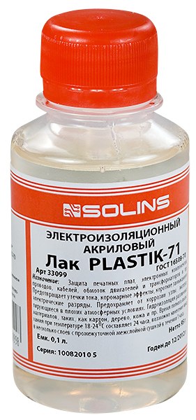

а вот таким лаком можно жилы кабелей покрывать - или он только для стационарных элементов на плате?
https://www.chipdip.ru/product/plastik-71-100
Мне такой от кого-то достался, правда старый. флакону года три, если не больше

Лаки и краски на неочищенные поверхности не кладут - лотерея.
Kakmyc
Зарегистрирован: 15.01.2018
На этикетке пишут для проводов и кабелей подходит
У меня такой в аэрозоли. Мне вообще не понравилось, как он "изолирует" залитую печатку. Потом точки пайки свободно "звонятся" ц-шкой. Возможно надо на несколько раз мазать, но это процесс на весь день тогда...
rkit
Зарегистрирован: 23.11.2016
Rumata пишет:
Это защита от влаги, а не от механических воздействий. И лак на неочищенную поверхность НЕ КЛАДУТ.
rkit пишет:
меня не интересует защита от "механических воздействий!, мне нужна электроизоляция. Поскольку лак называется "электроизоляционный акриловый" - так что есть основания думать, что он подходит :)
rkit пишет:
этот лак предназначен для покрытия печатных плат с монтажом ЦЕЛИКОМ. Никаких требований к предварительной очистке в инструкции нет.
И как, кстати, следует очищать поверхность печатки с напанными деталями под этот лак?

rkit пишет:
Насколько неочищенной была моя поверхность? И про механические воздействия - откуда дровишки? Производитель на баллоне написал, что защищает
rkit
Ультразвуковая мойка с очистителями флюса и жиров. Промывка водой. Ультразвуковая мойка деионизированной водой. Стандартная процедура очистки ПП.
