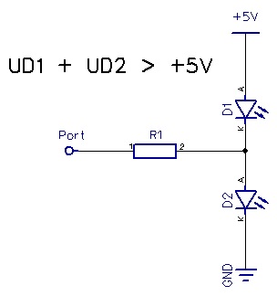

нужен источник с напряжением меньше чем сумма падения при последовательном подключении 2 диодов... если напряжение падения на диоде>3v, то от 5В будет легонько засвечивать (можно зашунтировать диоды маленькими конденсаторами).
в среднюю точку сопротивление, а потом тягать его ногой к "+" или "-" или переводить ногу в "Z" ну и ШИМ даст свечение обоим диодам.
схему рисовать не буду, сам не пробовал, но теоретически должно получиться
Что-то я не понял - причем здесь последовательное подключение диодов?
Этт я вчирась с тилифона постил, на многа букаф нихватило..
Итого, суть: нужно ТРИ состояния, а именно, светит светодиод №1, светит светодиод №2 и оба светодиода не горят.
У меня в мыслях только последовательное соединение двух светодиодов + дополнение этого соединения обычными диодами с падением напряжения на них = 0.7В до уровня общего падения напряжения во всей цепи > 5В.
Может кто предложить более изящное решения данной задачи?

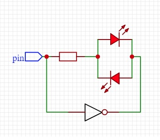

Отличное решение, но, я продолжаю "мучать" 85 тиньку и там свободна только одна нога и нет места под дополнительную микросхему инвертора, посему нужно компактное решение задачи.
В качестве инвертора иожно использовать транзисторы

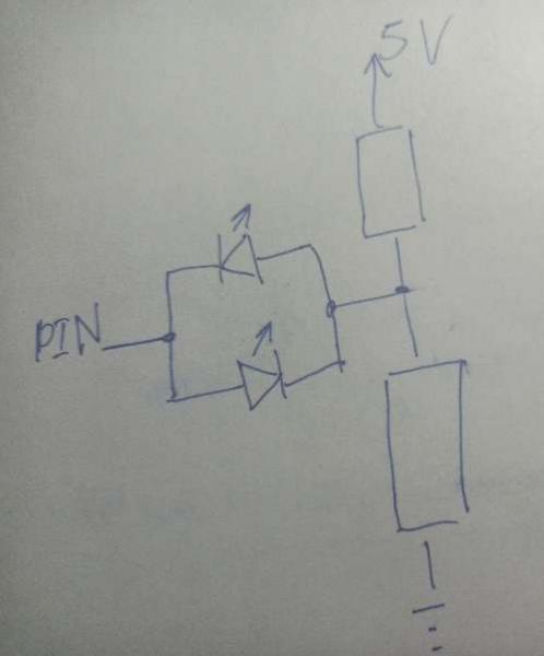

А чё думать то. Диоды с резисторами. Один на плюс, второй на минус. Если нога на вход никто не горит. Если LOW горит тот что к плюсу и наоборот. Ну и tone горят оба в полнакала.
Смех без причины ? Вполне себе рабочая схема. Только я бы поставил резистор на ногу, а диоды подключит к этому резистору, ну и один к плюсу, а другой к минусу.
Хотя есть вариант, что при таком включении они будут светится оба.... Поэтому наверное два резистора правильно, а мой вариант не правильно, только резисторы нужно подобрать так что бы диоды не светились, когда нога в высоком импедансе.

Вариант с ШИМой и плавным регулированием яркости то-же есть и он уже работает. Нужно как-то сделать вариант №3.
У меня получилось только с дополнительными (обычными, например 1n4001) диодами, включенными в качестве стабилитронов, для увеличения суммы падений напряжений в цепи = > 5 Вольт.
Ну в постановке задачи не было ничего сказано про удобство и два больших диода. Я бы и пару сотен диодов повесил на один пин :) И все бы работало, причем не только вкл выкл.
Подобрать резисторы так, чтобы не светились совсем, невозможно.
Нужно дополнять диодами так, чтобы напряжение на 2 светодиодах + всех диоды было больше 5В, а одном светодиоде и половине диодов - меньше. Ну и резисторы, само собой.

у каждого светодиода есть начальное напряжение свечения (начало ВАХ) - если выбрать голубой и зеленый, у них засвет начинается с 2,8В что в сумме меньше 5В - если легкая засветка допустима... не могу испытать, нет ничего рядом. Теория говорит - реально... но я не могу проверить на практике. Как и писал выше отключение переводом в Z - состояние.
если я непонятно написал, пост 18 от andriano, может он понятнее пишет.
схема (пост 26) с делителем для напряжений свечения ниже половины питания, но если засветка с большего напряжения - схема будет лагать, да и ток покоя не айс .
Гриша! Не поленитесь. Сожгите один светодиодик. Подключите его к хорошему, на много ампер блоку питания, и попробуйте потихоньку поднимая напряжение получить ВАХ. Только провода потолще возьмите, иначе они сыграют роль резистора и обломают весь кайф от эксперимента. Попробуйте получить лёгкую засветку и посмотрите сколько милливольт надо прибавить, что бы после этого диоды горели нормально.
но, как я понимаю вы просто прочитали или просто посмотрели схему не вникая?
или необходимое условие для вас ничего не значит?
ПОВТОРЯЮ сумма падений напряжения на светодиодах должна быть МЕНЬШЕ напряжения питания - легкая засветка как правило остается, но не факт, нужно проверять... но я на карантине не могу, нечем.
Сам-то пробовал?
Ой, хоть поржал немношко ))))))))))))))))))))
[Сам-то пробовал?
Смех без причины ?
Ну дык вазьми два светодиода и два резистора папиццот Ом и соедини их по схеме:
(+5В) +диод- =резистор= <0> =резистор= +диод- (GND)
и посмейся биспричины, почему светят ОБА светодиода... смех_биспричины-признак_д*****ы (не дурдуины!!!)

схема в посте 2 рабочая, но....

Вот именно. Зачем слабая засветка? Её недолжно быть вообще. Току не надо совсем. Только вот проблема - посмотрел свои диоды. Самый большой горит при 2.4 вольта, у меня желтые зелёные красные. Где искать с большим напряжением? Такие как мне надо - красные и зелёные. Не люблю я синие.
Как вариант, поставьте 4 диода - 2 пары. схема та же... я бы сам глянул, на интерес, но нечем...
да и вариант схемы с делителем, который запостили выше никто не отменял.
