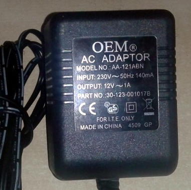

Разъясните-ка неожиданный вопрос. Собрался измерить напряжение БП вот такого AC Adaptor AA-121ABN (на входе 220В, на выходе 12В, 1А) с помощью мультиметра UNI-T UT33C. И … ничего. БП исправен, мультиметр тоже. От БП питается модем, мультиметр измеряет напругу у батареек всяких.
Я что-то пропустил со времени занятий в школе?
Как измерить напряжение?

сделай сюда фоту лейбла этого "БП" , или что-то ты не так делаешь ?

n006 пишет:
AC Adaptor
В батарейках постоянка (DC), а в этом блоке питания переменка (AC). Режим мультиметра правильно выставляете? В вашем мультиметре на переменку только два предела - 200V и 500V.

Всем сорри. Законы физики в очередной раз устояли :)
Вот этот блок. Он оказывается выдает на выходе переменное напряжение.
Я и не знал, что такие бывают. Обычно всегда AC/DC. Сказывается недостаток опыта.

n006 пишет:
Если тяжелый (с трансформатором внутри) - то довольно часто такой блок выдает переменку. Например, почти у всех модемов раньше блоки питания давали переменку.

Ваш блок питания выдает переменных 12v 1A.
На блоке питания написано "OUTPUT: 12V ~ 1A". Знак "~" означает переменное напряжение.

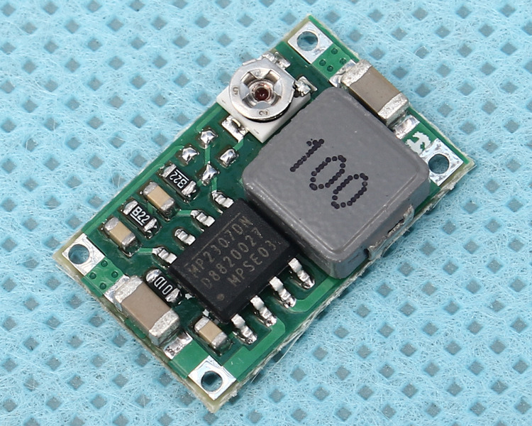

Если Вы хотите использовать это БП с потоянным напряжением то Вам нужен "Диодный мост" для преобразования переменного напряжения в постоянное, НО ПОСЛЕ ПРЕОБРАЗОВАНИЯ НАПРЯЖЕНИЕ СТАНЕТ НЕМНОГО ВЫШЕ, рекомендую использовать регулируемый стабилизатор напряжения.
Для преобразования переменного напряжения в постоянное надо собрать по данной схеме:
Можно использовать диоды по отдельности, а можно купить готовый диодный мост и конденсатор для гашения колибаний.
На выходе рекомендую купить еще регулируемы стабилизатор напряжения, позволит регулировать выходное напряжения в пределах 1.0 В-17 В
Или подобный.
В итоге получиться довольно хороший блок питания с постоянным напряжением.
