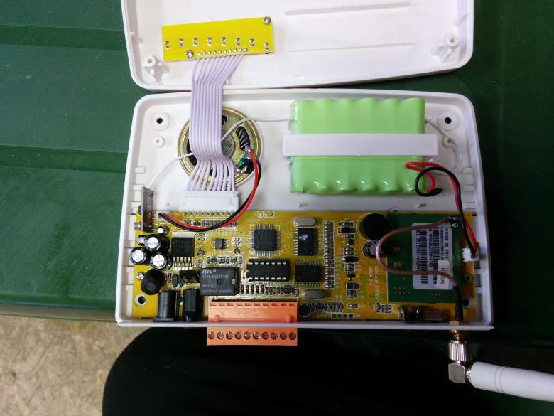

Спасибо за ответ. А силовые кабели идут в коробе? У меня не получится шиковать и деалть отдельно низковольтное от силового. Сам модуль будет стоять в вагончике, от него в сарай идут силовой кабель и витая пара. В сарае 2 окна и дверь на которых герконы. Но идет все в одном коробе с силовым кабелем. В режиме сигнализации из мощной нагрузки своей жизнью будет жить только водная станция, мощьность двигателя 600ВТ.
Сегодня решил всетаки вскрыть чудо китайской техники, стоит в вагончике уже 2 года. Я к стати ошибся что нет управления внешней нагрузкой, есть одно реле, управляется SMS командой. На оранжевый разъем выводятся как раз контакты реле и выводы для подключения внешних проводных датчиков в количестве 4шт. Никакой развязки на оптронах не видно.
Попробую пока подключить то что есть и посомтреть будут ли ложные срабатывания, если нет думаю тоже буду  делать без развязки. Сейчас сигнализация работает с двумя беспроводными датчиками, один на двери другой датчик движения.
