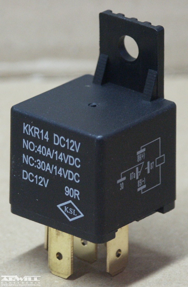

Добрый день, дорогие друзья!
Есть такая задача включать и выключать реле с помощью контактной кнопкой без фиксации. То есть один раз нажал - реле включилось, еще раз нажал и реле выключилось. Хочу обойтись без ардуино. Проект должен быть крайне надежным, крайне примитивным. Чтобы в будущем смог починить любой мастер. Как можно меньше компонентов. Система будет использоваться в кемпере(дом на колесах), чтобы включать свет и другое оборудование.
Может у кого есть идея как лучше сделать?

MaksVV
Зарегистрирован: 06.08.2015
проще взять реле уже с такой функцией на борту, бистабильное. Так компонентов будет ещё меньше.

мы хотим использовать обычные реле для машины чтобы в будущем можно было легко заменить. и вот такие кнопки:

Если Вам нужно максимально просто и надежно - возьмите кнопку с фиксацией. Все остальное - вариации на тему "и на елку влезть, и задницу не ободрать", imho.

Меня очень заинтересовал вот этот вариант. Там только два компонента, что если я куплю похожие компоненты (которые подойдут к 12v реле) отдельно. Залью их в термокембрик.. Думаю будет надежно и примитивно?! Вопрос только какие там компоненты? Вижу диод, а вот тот черный кубик?! загадка для меня:(. И есть ли такой черный кубик который подойдет для 12 вольтовой реле?

"Черный кубик" - судя по количесву выводов и корпусу, возможно, диодный мост. А может и какаято сборка. Ищите фото где будет видно надписи тогда можно будет что-то поконкретней сказать или спросите непосредственно у китайца
gfx125 пишет:
хм... а нафига там диодный мост?
предположу. что это как раз триггер, который обеспечивает "защелкивание" реле после кратковременного управляющего импульса

уважаемый ТС, вам дали ссылку на бистабильное реле. По цене дешевле у вас в рассыпную не получится. Так же на али есть модули электронных защёлок без реле по цене даже дороже. Только в первом варианте вы можете даже не использовать свои автомобильные реле (не понимаю зачем они вам так сдались).
MaksVV пишет:
у в первом варианте вы можете даже не использовать свои автомобильные реле (не понимаю зачем они вам так сдались).
если нужны токи больше 10А - автомобильные реле выйдут дешевле тех, что на Али. И с надежностью у автомобильных, подозреваю. получше.

Купите реле противотуманных фар(231.3777 или подобное) от отечественного автопрома (ваз-уаз) и не парьте мозг.
