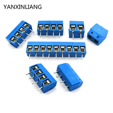

https://aliradar.com/item/1919975511-20-sht.-2-kontaktnyy-vintovoy-klemm...
20 шт., 2-контактный винтовой клеммный блок, коннектор 5 мм, шаг 301-2P 300 В/16 А

У китайцев наткнулся на такие терминалы. Будут ли они удобнее винтовых?
v258
v258 аватар
Зарегистрирован: 25.05.2020
Они быстроразъемные. Для фиксированных соединений оно не нужно. Если только деньги лишние )))

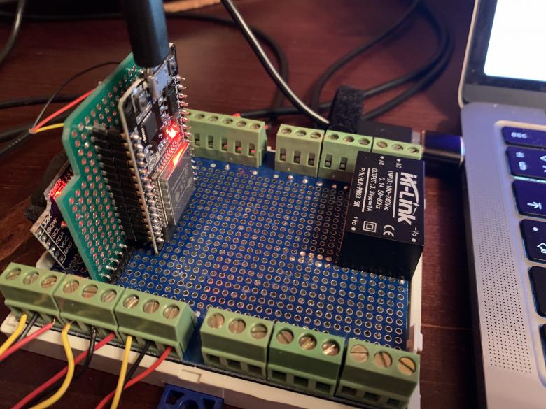

На фото плата для стандартного шестиместного din-корпуса со штатными винтовыми зажимами. На плате блок питания 220AC --> 3v3, ESP32, модуль rtc DS3231. Подтягивающие резисторы для DS18b20 и для реле исполнительных устройств компактно напаяны под ESPiшкой. Теоретически, можно было все впихнуть в шестиместный модуль, выбор корпуса обусловлен только необходимым количеством подключенных проводов.
По вычислительным возможностям это примерно 10 мег + сеть + блюпуп. При желании еще всего можно много воткнуть - хош  SD, хош LoRa, хош кучу сдвиговых регистров - места еще вагон. И это все без использования SMD. Если разводить кастомную плату... но руки у меня не из того места
Данный модуль обрабатывает 8 линий контроля температуры (до 3- х датчиков на каждой) и управляет четыремя исполнительными устройствами. С учетом модульной (объектной) архитектуры программы, при использовании сдвиговых регистров, количество ИУ не ограничено.
Удобно монтируется в РЩ

Если честно, про мороку и надежность не понял совсем. Если у вас при отказе микроконтроллера остается без света хотя-бы один туалет - у вас серьезные проблемы с проектированием системы.
И как бы... использование меги в виде девборда в щите))) Есть же ПРО версии в виде маленькой платки. Если уж так хочется мегу использовать, то это самое то должно быть

Я, кстати, знаю, откуда у вас эта тревога по поводу отключения света в половине дома. Все это торчащее в разные стороны гавно неслабо искрить должно. Ну и плюс, неясно, что у вас там в программе. У меня 3 таких примерно модуля, как на фото, уже полтора года работают на отопление всего хозяйства. У меня на телефоне постоянно отображается их аптайм. Он за все это время обнулялся только по отключениям питания либо по переполнению. Зависаний не было ни разу. Но вам, очевидно, виднее, как проектировать вашу систему
