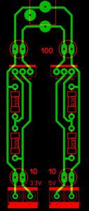

Доброго дня!
Нужна универсальность - какой бы адаптер пользователь не воткнул в устройство (от 5В до 12В) просадок по питанию быть не должно.
что нужно питать:
есть нано;
есть LAN модуль ENC 28J60 только 3.3В ;
ну и адаптер 12В 1,5А.
Сейчас сетевуха запитана через LM317, а на нану просто кинул провода с DC JACK`a

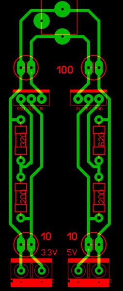

При условии использования адаптера 12В/1,5А стОит  ли вот так реализовать разделение питания с 12В на 3.3 и 5?

Не, не лучше. Я не доглядел, что у вас используется LM317. Для нее да, разница должна быть больше, чем например у AMS1117.
Кстати, ошибки в разводке платы нет? У вас корпуса вроде смотрят в одну сторону, а выводы отзеркалены, т.е. получается, что одна микросхема с одной стороны платы должна быть, а другая с другой.

Да, действительно разводка кривая. Я сейчас в поиске лучшего решения..
