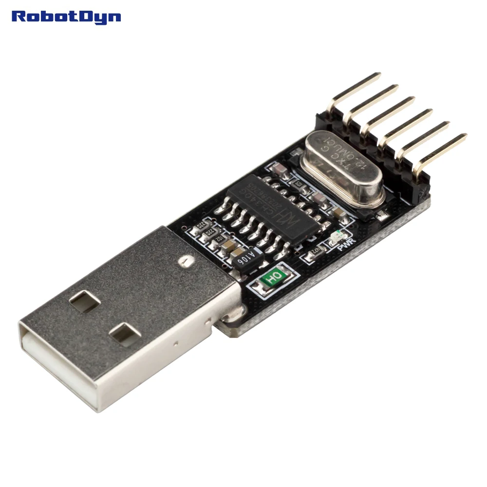

Как подключить CH340 к atmega328?
ShadowFlash
Зарегистрирован: 20.06.2019
Как подключить CH340 к atmega328? Нашел только это, правильно ли?
https://diyhobby.ru/ckeditor_assets/pictures/107/original_scheme5v.png

Правильно. Еще конденсатор от вывода DTR на ресет микроконтроллера 100n и не надо будет при загрузке скечей передергивать кнопкой.
Jeka_M
Jeka_M аватар
Зарегистрирован: 06.07.2014
На приведённой выше схеме ATmega328P вообще нет, там к CH340 подключён коннектор. А как к этому коннектору будет подключаться микроконтроллер там не нарисовано.
P.S. Вы в курсе что перед тем, как подключать CH340, в микроконтроллер надо предварительно прошить загрузчик черз ISP программатор? Иначе загрузка скетчей через CH340 работать не будет.

Зато там подписаны пины к которым будет подключаться ch340. Не вкурсе, спасибо. Не подскажете как прошить загрузчик или ссылку хотябы, желательно на русском)

Объясните мне дурочке, что не так:
TX CH340 идёт к TX 328, RX соответственно к RX
У меня есть USB-UART
Я проверила, Пин TX и RX на выходе модуля идут к TX и RX CH340, т.е. не перепутаны.
Я подключаю:
TX 328 --- RX USB-UART
RX 328 --- TX USB-UART
Res 328 --- DTR USB-UART
И прошиваю. Прошивается.
Почему прошивается, если по схеме выше RX к RX, а TX к TX
Получается моя схема неправильная?
nik182
Зарегистрирован: 04.05.2015
Нет, нет. Только  Rx-Tx Tx-Rx. Передачу в прием. Иначе неправильно. Что двум передачам вместе делать? Куда передаваь?
Irinka
Irinka аватар
Зарегистрирован: 28.06.2017
Я понимаю. А почему на схеме выше не так?
