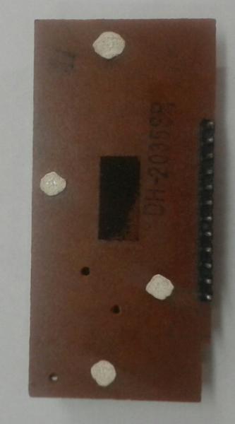

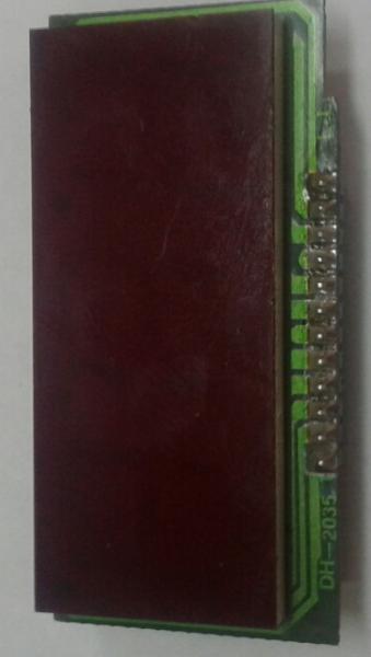

Как подключить данные индикаторы
bpg
Зарегистрирован: 09.12.2014
Прошу помощи , есть индикаторы от старой аппаратуры, гуглил, но нашел только похожее.
Эксперименты не увенчались успехом, перепробовал все.
1.
о весов
2 от старого ДВД

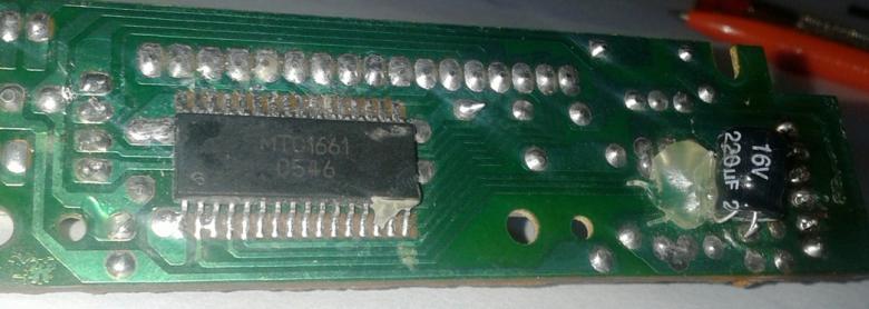

Пробовал второй подключать по SPI интрефейсу, индикация была, но хаотичная, ничего не смог добиться, никакой логики не увидел.
Примеры пробовал и библиотеки от аналогичных микросхем PT6961 и TM1638 / TM1640, вот тема из которой хоть что то стало понятно
http://arduino.ru/forum/programmirovanie/spi-i-pt6961.
Вопрос, где почитать попонятнее про управление такими индикаторами, возможно ли как то узнать какие коды необходимо посылать для зажигания отдельных символов и цифр? Хотелось бы использовать данный индикатор для погодной станции и таймера.

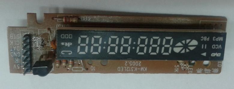

Radjah
Зарегистрирован: 06.08.2014
Я же говорю, что распиновка второго очень похожа на сдвиговый регистр или на MAX7219
5V - питание
GND - земля
DAT - данные
CLK - тактирование
STB - защелка
Попробуй подключить по распиновке в начале скетча:

bpg
попробовал, не работает, а что в итоге получиться должно было?
а по распиновке она очень похожа на PT6961
Radjah
По идее должно было появиться что-то похожее на цифры.
PT6961 вроде как по SPI работает, а на втром ничего похожего на SPI не вижу. o_0
