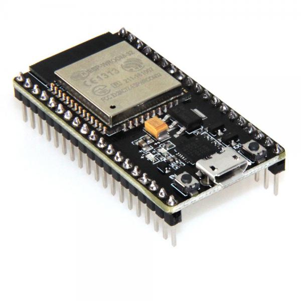

а модуль ESP32 за 400р ? всего то 200р-250р разница с node mcu .
за 400 более продвинутая.
Для меня главный плюс - это WIFI. Если объединять потом все устройства - проводов дополнительных тянуть не надо. А питание по умолчанию у всех электрических приборов есть.
К примеру если сделать 5 розеток, пару термодатчикво. То разница в цене чувствительная. А для этих целей и первой версии за глаза.
160 рублей ESP + 50 Рублей термодатчик + 50 рублей Реле +50 рублей Блок питания, итог за 400 рублей уже термостат с удаленным контролем и управлением. Можно добавить 300-500 рублей на экран и за 800 получаем еще и локальный пульт управления. Для управления светом, можно добавить сенсорный датчик и датчик освещенности, вместо дисплея. Если Самому это паять, то можно еще снизить.

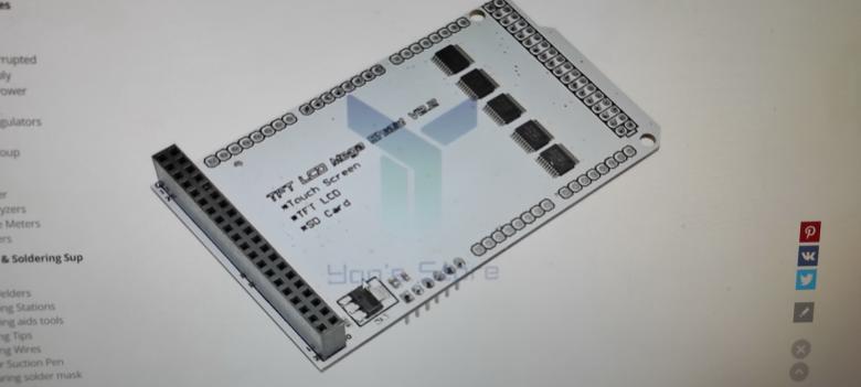

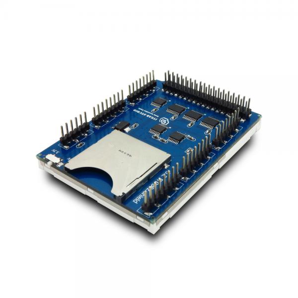

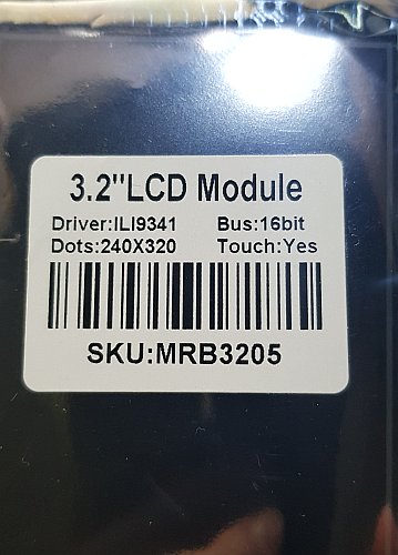

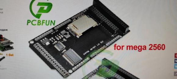

Показывает, но все линии ломанные какие-то, текст темный, цвета не те. Вижу что схематика у него через шинные преобразователи 74ХХ541, может они влияют? Все таки на stm32 логика 3.3 вольта. Переключатель на екране 5 - 3.3 вольта не дает ничего. Контакт RD по схеме библиотеки нету как подключить (выведен с самого екрана), он на самом дисплее на на +, думаю тут не влияет чтение данных с дисплея. Перемычка R2 - R1 результата не дает никакого.
смотрите внимательней , шилд 16бит , библа для 8бит.
два варианта:
1. нагреть плату , отклеить дисплей от платы , посмотреть на шлейф , составить или найти распиновку ,перевести его на 8 бит.
2. найти либу которая может работать с 16бит , к примеру MCUFRIEND_kbv, поискать там нужный пример , подключить еще 8 проводов куда в ней описано . погуглить типа 16bit tft lcd stm32f103 , blue pill 16bit tft lcd, STM32F103C8T6 16bit tft lcd /
либа UTFT , и равно MCUFRIEND_kbv , точно работают с 16 бит . в есть MCUFRIEND_kbv поддержка stm32f4 для 16бит , и ардуин для 16бит. с blue pill надо искать как там и что для 16бит.

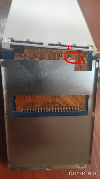

Дисплей имеет перемычки R2 - R1 - ничего не дало (( Не заводиться вообще в другой позиции.
utft пишет конкретно unsupported arm cpu ((((
Но ведь завелося же рисует шрифт, линии, кружочки, правда чуть крироватенькое ((
если не заводится в другой позиции , значит надо пробовать на других 8бит.
// ili9341 в зависимости от пинов IM , в 8бит режиме , может использовать D0-D7 или D8-15 . Попробуйте использовать старшие биты D8-D15 у дисплея.
/// и так то надо фото выкладывать . как так могут быть " линии, кружочки, чуть крироватенькое ((" непонятно
Ура, заработало! Поменял резистор и навесил на DB8-DB15 (обратить внимание что нумерация контактов на плате не в такой последовательности как на DB0-DB8 - тоесть просто внимательно подключать). Библиотека 8 бит (проводов подключения конечно намного меньше чем на 16) + скорость намного выше чем на 16 бит на ардуино мега.

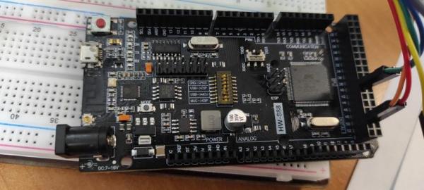

Всем привет! есть дисплей на ILI9488 залил прошивку в арудино мега, как сказанно на 1 странице. после прошивки дсиплей на очень короткое вермя запускает программу и отключается(белый экран) при нажатии кнопки ресет на меге все повторяется. не могу понять в чем косяк. Помогите разобраться
36 GPIO , 160 МГц , 4 SPI ,...
Я за децентрализацию - каждый отвечает за себя и за свою маленькую функциональную задачу. А не центральный процессор за все разом.
То что я сечас за уши к ней притягиваю много много - внешних устройств - это разово. Самому потренироваться и посмотреть, что из нее выжать можно.
150+доставка
ну можно готовые модули ESP32 все в одном не за 400 , а за 300 найти (если 10шт для проектов брать, а там уже можно и с OLED на борту - подавляющее большинство покупок модулей esp32 именно с дисплеями на борту)
https://ru.aliexpress.com/item/10-ESP32-WiFi-Bluetooth/32832702116.html
Чуть выше - пост откорректировал, зачем и почему.
доставка всего 50 рублей, с увеличением количества - почти не меняется. Я 10 и брал - что бы стоимость доставки размазать.
Я не против новых модулей. ESP32 - думаю еще упадут в цене через полгода - год и до них доберусь. :)

Здравствуйте!
Имею 3.2" TFT сенсорный дисплей ILI9341 34-pin
в сети накопал такое http://www.lcdwiki.com/3.2inch_16BIT_Module_ILI9341_SKU:MRB3205 +
Картинка там прямо копия моей и совпадает MRB3205.
В прилагавшемся софте есть ссылка сюда https://github.com/Bodmer/TFT_HX8357
Прошу подсказать куда копать на тему подключения к Arduino Due.
C самой Arduino небольшой опыт есть.

Хорошо, тогда прошу помощи у тех, кто может помочь запустить этот модуль на Ардуино Мега (см. фото)
Писал продавцу. Он отписался технической документацией на этот дисплей.
Я в этой ветке выше видел сообщения, но когда начал разбираться, не понял - несоответствие пинов в разъёмах.
Т.е. RS предлагается подключить на Т0, CS на RD, WR - на ALE (кстати что это за пин. не нашел пока ничего) и RST на WR. Это верно?
Может для работы нужны шилды типа таких:

Помогите пожалуйста разобраться с этим Twix-ом?
Или подобные - изготовленные самостоятельно.
Очевидно лишь, что напрямую этот дисплей к разъему Меги подключить нельзя.

Добрый день.
Столкнулся с проблемой по подключению и инициализации LCD open-smart ILI9329. После подключения к arduino MEGA выдает белый экран, что бы не делал. Экраны заказывал с aliexpress в количестве 5шт. и у всех одна и та же проблема.
Может кто даст дельный совет как заставить его работать?
Может есть готовая библиотека (набор библиотек с уже рабочего макета)?
белый экран - это неверная инициализация. На али под обозначением ILI9329. могут продавться экраны с самыми разными контроллерами.
Какую библиотеку вы используете? Попробуйте пример тестирования дисплея из библиотеки MCU-friend. Кстати, ее автор доступен в сети, будут проблемы, можно будет у него напрямую спросить
Появление белого экрана это странный момент. дисплей может стабильно работать, а потом вдруг только бледнеть пару дней. Библиотеки при этом не меняю.
Хотя, стабильность тоже относительная... иногда после заливки скетча - меняет ориентацию и цветопередачу... желтый становится прикольно фиолетовым. лечится отключением питания. я думаю, дело тут в том, что перед заливкой, ардуина перезагружается, а контроллер дисплея подвисает на это время в растерянности.
