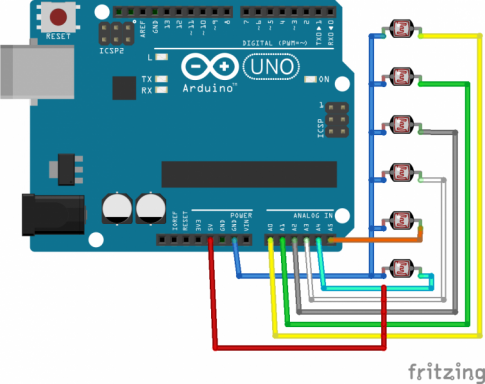

Как подключить несколько фоторезисторов?
lampaa
Зарегистрирован: 22.02.2016
Подключаю несколько фоторезисторов, макс значение у них вроде 20кОм, потом мультиметр показывает единичку.
Сам код:
    Serial.begin(9600);  //Begin serial communcation
    Serial.println("-----------");
    Serial.println(analogRead(0));
    Serial.println(analogRead(1));
    Serial.println(analogRead(2));
    Serial.println(analogRead(3));
    Serial.println(analogRead(4));
    Serial.println(analogRead(5));
    delay(100);
Подключаю так:
Почему показывает 511 на всех каналах? Когда подключен один фоторезистор, то значения меняются.

Во первых на нижний вы просто подали 5 Вольт.... Уберите красный проводник.
Во вторых если не сильно интересует понятие измерения,
а просто есть или нет свет-  тогда включите внутренние резисторы  в сетапе
pinMode(A0, INPPUT_PULLUP);
pinMode(A1, INPPUT_PULLUP);
pinMode(A2, INPPUT_PULLUP);
pinMode(A3, INPPUT_PULLUP);
pinMode(A4, INPPUT_PULLUP);
pinMode(A5, INPPUT_PULLUP);
Или поставьте внешнее .....

trembo пишет:
На изображении указано, что 5v подается на каждый провод

Схема неправильная. Фоторезисторы нужно подключить по схеме делителя напряжения.
https://youtu.be/FTUf_SM7sKM?t=198

На вашем изображении 5 Вольт подано на нижний резистор и на пин A4.
По крайней мере я так вижу.

Jeka_M пишет:
М, а какая суть делителя? Я то когда мастерил, читал про это, но когда один фоторезистор заработал без резистора, я и все остальные так сделал.

Суть делителя напряженя:
Вы на него подаёте напряжение, а он его делит......

trembo пишет:
Т.е. вместо того, чтобы 5v делить, можно взять 3.3v?

Нет, для датчиков изменяющих своё сопротивление (фоторезистор, терморезистор и т.д.) в любом случае нужен делитель напряжения.
http://wiki.amperka.ru/#применение_делителя_для_считывания_показаний_датчика
http://robocraft.ru/blog/electronics/1014.html
http://robocraft.ru/blog/arduino/68.html
Фоторезистор в данном случае как-бы имитирует работу потенциометра (переменного резистора), который работает как-раз по принципу делителя напряжения.

Уберите красный провод и сделайте http://arduino.ru/forum/apparatnye-voprosy/kak-podklyuchit-neskolko-foto...

Jeka_M пишет:
Теперь понял, спасибо
Спасибо, так всё таки проще оказалось)
