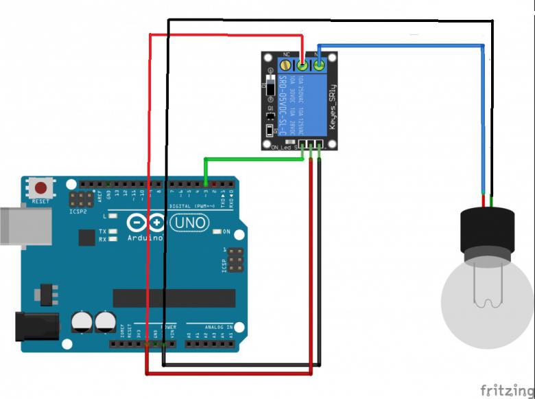

как подключить релейный модуль к Ардуино?
OlegKireen
Зарегистрирован: 29.11.2016
1CH5VRMA-1.jpgVCC +5V.
GND земля.
IN Сигнал.
продрема в том что на IN надо подключить землю (GND) тогда реле включается, а с выхода при HIGH +5V. а при LOW 0V а не земля.

OlegKireen пишет:
на IN нужно подключать OUT контроллера.
*публикуй код счетча с которым у тебя не работает.

OlegKireen пишет:
Но проблема как я подозреваю
ок. код и схему подключения - сюда.

OlegKireen
сейчас я подключил на реле IN и GND к земле а pin 30 к VCC на реле. Так работает но хотелось бы чтоб работало как положено.
Jeka_M
Jeka_M аватар
Зарегистрирован: 06.07.2014
OlegKireen, неправильно.
Подключаешь к реле питание (VCC и GND). Земли (GND) реле и ардуины должны быть соединены. IN соединяешь с пином ардуины и подаёшь на него HIGH/LOW в режиме выхода (OUTPUT).
Клапауций 112
Клапауций 112 аватар
Зарегистрирован: 01.03.2017
OlegKireen пишет:
ты точно понимаешь, что у тебя в коде происходит?
digitalWrite(30, HIGH); // включен канал №30
digitalWrite(30, LOW); // включен канал №30
подключи всё как положено, а не через гланды своей мамы и определись, что у тебя реле включает HIGH или LOW
OlegKireen
пробовал но так неработает потому что котушка реле не соеденина с IN оптопара долбаная. в ютубе видел что выпаивают ее и замыкают IN на катушку реле.
Jeka_M
Jeka_M аватар
OlegKireen пишет:
Млять... Катушка реле и не должна быть соединена с IN. Катушка соединена с "силовым" питанием (VCC, GND). На IN подается "слаботочное" питание с цифрового пина, которое через оптопару и транзистор включает "силовое" питание на катушку. Подключать катушку реле напрямую к цифровому пину ардуины ни в коем случае нельзя, она потребляет слишком много тока. Для реле требуется отдельное питание, хотя бы с платы ардуино (пин +5В).

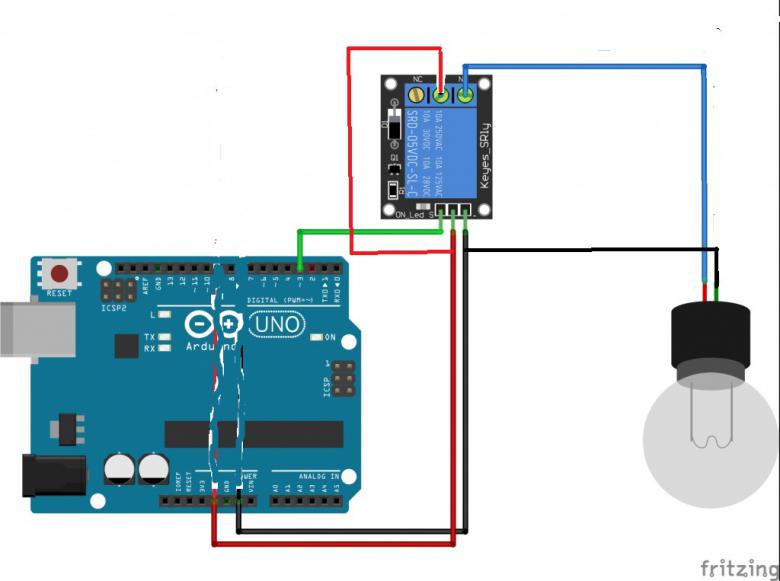

OlegKireen
что в коде происходи понемаю. описание за // не отвечает действительности. HIGH реле включено LOW выключено.
OlegKireen
но для работы этого реле на IN должна идти земля. А у меня при HIGH идет +5В. При LOW 0В. Вот я испращую как зделать чтоб при HIGH была земля а при LOW 0v.
Клапауций 112
OlegKireen пишет:
поменяй в коде HIGH на LOW, LOW на HIGH
Jeka_M
Jeka_M аватар
OlegKireen пишет:
Никак. Включается и выключается реле наоборот:
digitalWrite(Relay, LOW); // включить реле
digitalWrite(Relay, HIGH); // выключить реле
OlegKireen
то есть при LOW 0V реле должно работать это земля, а при HIGH +5в реле не работает. ну а то что на реле на IN идет +5в для реле и ардуины это несмертельно?
Jeka_M
Jeka_M аватар
Подключай реле, как написано в сообщении #8
OlegKireen
// include the library code:
#include <LiquidCrystal.h>
// initialize the library with the numbers of the interface pins
LiquidCrystal lcd(8, 9, 4, 5, 6, 7);
 pinMode(12, OUTPUT);
 digitalWrite(12,LOW ); // реле включено 12
delay(2000);
digitalWrite(12,HIGH ); // реле выключено 12
delay(2000);
Клапауций 112
Jeka_M пишет:

схема подключения модуля реле к ардуино
вроде бы всё ясно и понятно, НО у меня на нагрузке будет насос DC
не могу врубиться, как же подключить насос, если источник питания - только ардуино?
на ум приходит только вот такая схема
bwn
Зарегистрирован: 25.08.2014
А смысл тогда в реле? Рабочие напряжения одинаковы, источник питания один, зачем реле? Поставьте ключ на транзисторе и радуйтесь.
vworld
vworld аватар
Зарегистрирован: 26.09.2011
под рукой есть модуль реле, но нет транзистора
а ток у насоса 100мА
bwn
Тогда по второй, граунд общий для насоса и ардуины, +5 на один контакт реле, второй контакт на насос. Но это жуткое извращение. ИМХО.
Не забываем искрогасящие цепи.
vworld
vworld аватар
как0то так?
bwn
Да. Мне только не нравится идея питания двигателя от USB.
vworld
