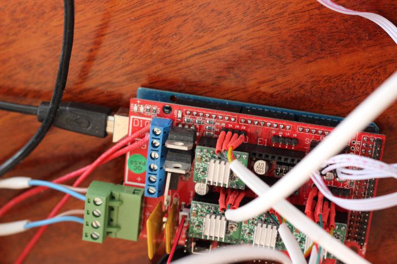

Добрый день друзья! Прошу помощи у знающих людей! Не получается подключить шаговый двигатель 17hs4401 к ramps 1.4 вернее подключил, но он не крутится как надо. Пару раз дергается и все. Может быть нужно отрегулировать резистор на драйвере? Или я перепутал повода пи подключении? Прошу помочь, а то энтузиазм падает....

а ток настроил? на каждом драйвере регулятор тока есть. подкрути немного

Нет, не настраивал. А насколько градусов повернуть регулятор на экструдере и на осях?

надо настроить по току двигателя из даташита. только хз как измерять. вклчать может по одному и измерять потребляемый ток

оказывается все проще. измеряется на выводе ref (откуда подается с подстроечника напряжение)
http://www.indigent-networks.com/pololu-drivers-current-limit-configuration/
http://www.shapeoko.com/wiki/index.php/Stepper_Drivers

Как можно перепутать провода когда схема на столе, китаец на плате подписал каждый вывод на английском?
Ничего крутить не надо
Резистор тока на А4988 стоит по умолчанию на середине
отключи всю механику оставь моторы без нагрузки
залей отладочную прошивку покрути
включи  правильно моторы и А4988 и концевики с механикой
подбери в рабочей прошивке коэфициенты
если не понял
читай официальный сайт
все там разжевано
