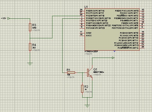

как правильно подать 12 вольт на пин ардуины?
blink_977
Зарегистрирован: 10.08.2013
знаю что в сети куча инфы поэтомуб но я перепробовал много способов, и ни один не сработал как надо, поэтому не пинайте сильно )
мне нужно подать 13-13.5 вольт с бортовой сети автомобиля на цифровой пин ардуины, чтобы выполнить определенное действие, когда состояние пина измениться с LOW на HIGH. плата ардуино нано, на atmega328p.
начал с простого делителя, получал нужный ток на пине, но только тогда, когда ардуина запитывалась от ноутбука по усб. когда я запитывал плату с той же сети автомобиля, ток на пине падал с 4.5 до 1.1 вольт а это уже LOW
дальше - хуже, попробовал с оптопарой, тоже ничего (
пробовал даже стабилизатором на 3.3 вольта, плата зажигала красный светодиод, даже когда не запитывалась ни чем, то есть была в выключенном состоянии.
может у кого то есть рабочая схемка?
спасибо заранее

ардуина питалась от тех же 12 вольт авто, ну и масса соответственно была у всего этого общая
Я ничего не вижу здесь. Давайте нормального размера
blink_977
ЕвгенийП пишет:
При такой схеме включения напряжение на входе Ардуино будет от 0 до 3.8 мВ. Ни цифровой, ни даже аналоговый вход такого напряжения не почувствуют.
blink_977
andriano пишет:
можете объяснить что не так?
Вы делите сигнал более чем в 3000 раз. Мне кажется, это слишком много.
Я бы вообще порекомендовал вместо нижнего резистора установить стабилитрон на 4.7 В.
Да, и в делителе в базе транзистора я бы тоже установил два резистора одинакового номинала.

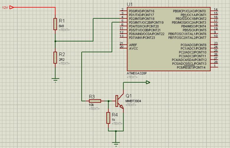

спасибо, с резистором и стабилитроном заработало. под рукой не было стабилитрона на 4.7 вольт, я взял 5.1в, на входе ардуины получилось 4.9 вольт, в принципе норм.
теперь такая проблема: плата стала очень чувствительной, без поданных 12в на резистор, у меня на входе 0.7 вольт, и даже на это ардуина реагирует. когда резистора пальцем касаюсь,  тоже. мне нужно стабильности, как избавится от этих помех?
Поставить таки правильный резистор и притянуть к земле. Можно вместе со стабилитроном, можно - вместо.
xDriver
xDriver аватар
Зарегистрирован: 14.08.2015
Первая схема была правильная, за чем во второй резистор 2.2к изменился на 2.2 ома, не понятно.
Стабилитрон только защищает ногу контролера от перепада напряжения. А так, без резистора на землю, нога висит в "воздухе" и хавает любые наводки.

хех, пригляделся, а на первой схеме верхний резистор делителя 6R8, вы от балды их номиналы ставите что ли ?
вам же дали ссылку на расчет делителя, паралейно R2 можно поставить стабилитрон, уберегая тем самым ногу контроллера.
blink_977
xDriver пишет:
по бысрому набросал схему в протеусе, и вероятно ощибся с номиналами.
поставил резистор на 2ком, на входе 3.6вольт, помех нету.
спасибо всем

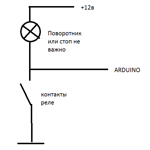

Если есть стабилитрон. То можно мост сделать с равными плечами 4к7 и 4к7 все равно стабилитрон обрежет. А вообще я никогда не делал мост, т.к в авто при отключении нагрузки контакты в воздухе не висят а пр нимают либо плюс либо минус, смотря что размыкает выключатель (реле) минус или плюс.
xDriver
xDriver аватар
да ну :)
сигнал инверсный, но все хорошо пока лампочка не сгорела.
blink_977
мне это дело нужно было для получения негативного импульса, когда двигатель завелся и на лампу зарядки пришел плюс.
то есть: двигатель завелся - зарядка пошла - на лампу зарядки пришел плюс - ардуина выдала импульс на транзисторный ключ.
