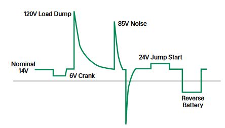

Всем привет! Делаю небольшой проект с помощью Arduino (в частности) для реального автомобиля Renault. Есть Arduino Pro Micro (китайский аналог оригинального Arduino Micro).
Ардуино питается 12 Вольтами от борт. сети автомобиля через стабилизированные через LM2596R-12 (в борт сети U = 11 ... 15 В - все зависит от того работает ли автомобиль и как работает генератор и от других потребителей в авто).
В автомобиле есть "сигналы" которую идут на приборную панель (например включение ближнего или дальнего света фар, лампочка ручника и много много других). Но эти сигналы в автомобиле не стабилизрованы до 12 Вольт, а так же приходят сигналами от 11 до 15 В (смотря в каком состоянии сейчас автомобиль, заглушен или нет и тд).
Эти сигналы я хочу подавать на аналоговые пины Arduino (A).
1) Насколько я понял аналоговые входы питаются опорным напряжением Arduino которую я использую. Это 12 Вольт, которыми я питаю сам МК или это 5 Вольт которые понижает Arduino собственно говоря?
2) Как в данном примере мне лучше подать сигнал о чем либо (например включение ближнего света фар + дальнего света фар + сигнал ручника + сигнал включенного подогрева сидений)? Не ужели каждый такой сигнал понижать до опорного или как?

А зачем эти сигналы подавать на аналоговые пины? Цифровых (включено/отключено) недостаточно, нужно еще уровень напряжения замерять?
ING_IN - входной сигнал, например, +12В при включении зажигания
INGNITION_PIN - цифровой пин Ардуино, обрабатывающий этот сигнал
VCC - напряжение питания МК (+5В)
GND - масса

Для дискретных сигналов достаточно диода

И я про авто ... Питать надо по схеме из вашей ссылки, а вот сигналы подавать можно и без заморочек с опторазвязкой ... Берем диод, анодом в сторону МК, катодом в сторону авто. Если на линии высокий уровень - диод не даст пойти высокому напряжению в сторону МК. Если на линии низкий уровень, то вывод МК через диод притянется к земле. На форуме это уже неоднократно обсуждалось.
v258
v258 аватар
Зарегистрирован: 25.05.2020
Komandir пишет:
Да на свой страх и риск можно делать что угодно. Но никто не отменяет шумы и высоковольтные выбросы в проводке. Входы МК тоже неплохо горят ))
ЗЫ: в моей схеме как раз подача сигналов на пины, питание МК через оптопару - это исхитриться нужно )) Для питания и  LM2596 чудненько подходит

Ну создай и отладь что-нибудь на столе , а потом установи в автомобиль. С неисправным генератором и дохлой акб. Нашелся эксперт...

Я с автомобилями работаю лет 30. Теоретическме выкладки - это конечно здорово. На практике самоделки ( даже от тех, кто смотрел ваши графики) работают год- два, пока не наступает зима. Потом начинается вырезание нештатной начинки.
bizzon
Зарегистрирован: 29.03.2016
И 120 вольт не предел при прикуривании. А методички.. не помогут тебе в лесу.

Правильное работающее на столе устройство при установке его в машину запросто может сдохнуть. Как правило, для машины нужно добавлять элементы, излишние для стола.

 Речь о том, что неофиты в своих поделках обычно идеализирует борт сеть авто, а при неверных исходных расчеты не спасут.
