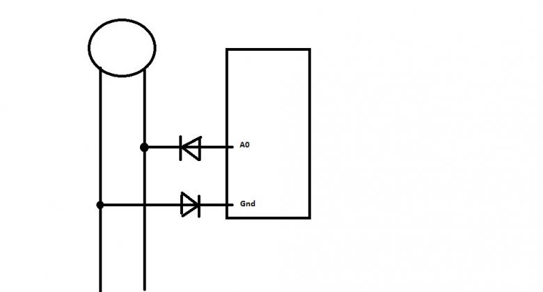

Аппарат регирует на воздействие либо одним, либо другим цветом. Стоит задача как поймать - прочитать нужный момент по полярности на проводах идущих к двухцветному светодиоду?
Dandan пишет:
Двухцветный светик совершенно необязательно управляется полярностью. Куда чаще они бывают трехвыводные - либо с общим анодом, либо общим катодом. А еще он может быть RGB или адресным :) - и внешне тоже будет казаться двухцветным :)
Во всех случаях, кроме адресных, методика одна - подключаетесь к управляюшим выводам (напрямую или через оптопару), измеряете уровень сигнала и сравниваете между собой.
Какой диод и как подключён?

Если вот так поставить, потом АnalogRead запустить внутри while в течении определенного времени?
Не понял как цитировать предыдущий пост... Он двухпроводной двухцветный, вроде как меняет цвет при переплюсовке.

Наиболее просто 2 оптрона. Встречно-параллельно, через резистор. Только не непосредственно к диоду, а до. Т.е., одним концом до токоограничивающего резистора.
svm
Зарегистрирован: 06.11.2016
Если допустимо соеденить цепи питания устройства и устройства контроля, то достаточно анализировать напряжение на выводах диода.  Для начала нужно знать, что на выводах. Не факт что внутри этого СД два встречно параллельно включенных. Может быть они управляются по какому-то хитрому протоколу.

svm пишет:
Напряжение относительно чего?))
​Как вариант, средняя точка с помощью 2х резисторов на общий и 2 аналоговых входа через резисторы.

Земли. На одном типа HIGH, на другом LOW - светится и понятно как (смотря где HIGH, а гле LOW). А если на обоих одинаково - не светится.
Green
Зарегистрирован: 01.10.2015
У светодиода ДВА вывода. Землю Ардуино к чему? Сигнальные к чему?
Green пишет:
Ну, два. Заводите их на два пина ардуино и смотрите что там на них. Землю ардуино к земле устройства, в котором работает светодиод, а к чему ещё? Сказано же было, что это решение на случай

Может я ошибаюсь, но думаю что "масса" нужна для сравнения, чтобы ток тек.
С оптронами хорошая идея.  С резисторами будет работать при изменении полярности, если да то как?

ЕвгенийП пишет:
В чём проблема-то?
Да, нормально, согласен.) Я подумал что на светодиоде полярность будет меняться , т.е. плюс с минусом.)
После разъяснений ТС, там просто меняются уровни - высокий/низкий относительно общего.))
Green
Мы по разному видим мир.) Представьте батарейку и светодиод. Как вы будете опряделять какой горит?
Можно и по току, по его направлению. Только громоздко.)

Сработает по картинке сверху как я нарисовал с двумя диодами или нет?

Диоды там абсолютно не нужны. Если устройство питается от 5 вольт, то просто заведите выводы светодиода на  два  пина ардуино, и анализируйте их состояние. Возможно даже не на аналоговые, а на цифровые. Если напряжение питания отличается (больше) 5 вольт, придется ставить делители. А если возможны только два состояния светодиодов - горит красный или зеленый и никаких других вариантов, то достаточно  следить только за одним.

А как она без массы будет считываться? Это если пальчиковую батарейки типа ААА плюсом подсоединю к цифровому пину, а минусовой ни к чему, то получится считать напряжение , ток и направление последнего? ) может не понимаю, объясните пожалуйста.
Dandan пишет:
Вы посты читаете?
Вам уже раза три писали: "землю ардуины, соединить с землёй устройства в котором стоит свтодиод".
