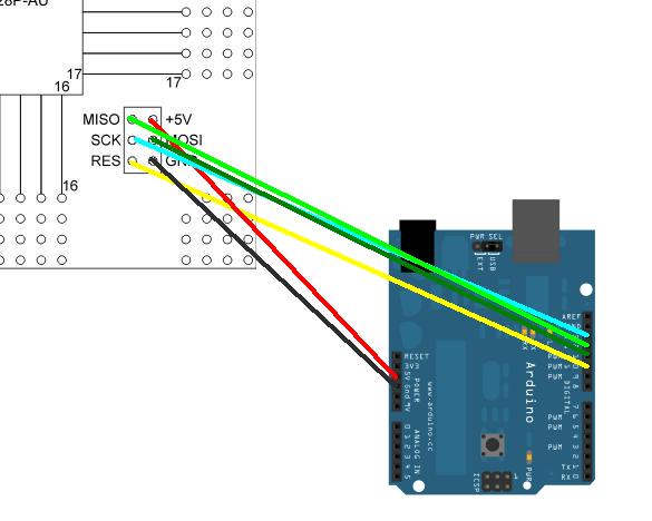

Как прошить SEM0010M-328P с помощью Arduino Uno R3? Какие проводки нужны и программы?

Теоретически, там должен быть выведен ICSP, следовательно прошивать нужно точно также, как любую другую ардуиносовместимую атмегу. Способов много. самые лёгкие FTDI или вот так. Я, например, сейчас буду делать MEGA-ISP шильдик.

Так там как раз и есть разъем ISP c подписанными пинами. В чем вопрос?

Заливаете в ардуину скейтч ArduinoISP подключаете
13 к SCK
12 к MISO
11 к MOSI
10 к RESET
5V к 5V
GND к GND
Пишите скейтч и заливаете в SEM0010M

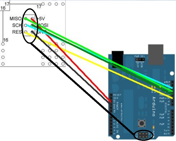

Во как! А я считал, что надо вот так:

Через него можно саму ардуину шить (сам конроллелер) по ISP. Можно и его использовать, но RESET нужно подключить к 10-ой ноге, а не к этому разЪему.
