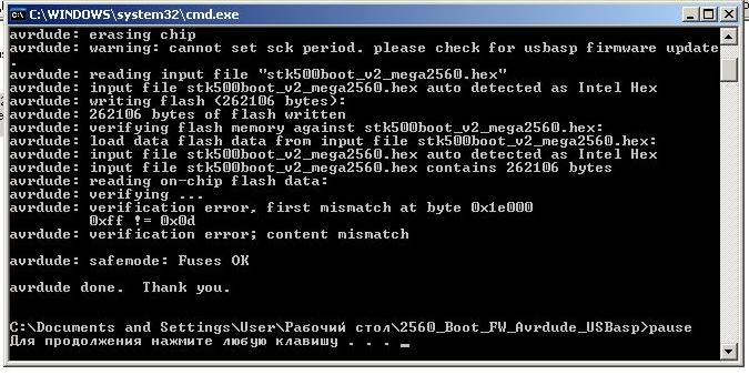

usup
Зарегистрирован: 21.04.2015
вот что выдает аврдуде при прошивке с юсбасп,не проходит верификацию получается флеш в 2560 битая?

trembo
trembo аватар
Зарегистрирован: 08.04.2011
Не выйдет.... У него программатор не перешитый : cannot set sck period
fischl.de     любыми способами сначала прошить программатор.
А начинать ВСЕГДА надо с чтения фьюзов!!! Не читает- нефик шить.

Сообщение "cannot set sck period" говорит о том что "фирмваре" программатора не понимает каманды "set sck period",
которая обычно используется для замедления sck сигнала при низкой частоте тактирования кристалла. Ключ   -В
А считать фьюзы надо для того чтобы хотя-бы глянуть на какой частоте вы заставляете работать бутлодэр.

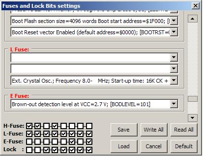

если не сложно подскажите как счиать фьюзы в хазаме,меня смущает что в этой проге флеш считывается ,заливается но загрузчик другими прогами не льется.только что залил файл stk500boot_v2_mega2560.hex хазамой во флеш,командой лоад флеш файл ту буффер затем авто програм,прога сообщила об удачной прошивке))но после verify выскакивает ошибка verify mismatch получается все таки мега 2560 дохлая?
trembo
trembo аватар
Нуууу......   Вполне возможно.....

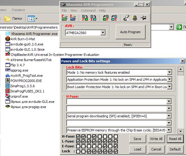

Мои фьюзы, автор-  Хазама:
Считайте свои, если считает,  запишите для сравнения. Будут отличия- сообщите нам какие...
Поставьте как на картинке и нажмите "Write All"
Пояснения по "птичкам".
Птичка- это "единица" - то есть НЕ ЗАПРОГРАММИРОВАН
Там гле птичек нет- Запрограммирован!!!!!!!!!!!!!!
Касаются только Хазамы.
Залейте программатором блинк, например.....
Не заработает- надо будет BOOTRST убрать- это поставить правую верхнюю птичку....

все точь  точь как у вас,и считывваются и записываются))не понятно почему загрузчик не корректно заливается раз верификацию не проходит?

Забудем пока про загрузчик....... Его фьюз ( правый верхний) читается-программируется-читается?
Поменять- считать - поменялся?
Блинк работает?     Пример АСКИ тэйбл работает? ( всё делать с выключенным загрузчиком)
Если да- тогда пойдём дальше.

1.Нажать Read All , поставить птичку,   нажать  Write All ,  нажать   Read All. Птичку видно?
2. Если видно- закрываем программатор. Заходим в ИДЕ. ЛЕД на 13 ноге не должен моргать!!!.
   Если моргает- грузим пустой скетч ( setup, loop) Выбираем программатор USBASP.
   Загрузить с пощью программатора..  Перестал?
   Загружаем блинк. (Загрузить с пощью программатора.)
   ЛЕД - заморгал?
3. Точно так-же загружаем ASCIItable.
    Дал полюбоваться буквами и цифрами в сериал мониторе на скорости 9600 ?
    Тогда 99.9 % что проц живой и с кварцем всё в порядке.
Дальше исследуем цепь Reset,  отключаем BODEN,  ........но это уже другая история......

trembo спасибо за помощь)))вобщем фьюзы читаются записываются норм,галочки меняются,скетч заливается но светик как не мигал так и не мигает,цепь ресет в норме,в простое 5в при програмировании 0в,подскажите можно ли залить родную прошивку ардукоптер по шине спи?какого формата должна быть прошивка чтоб залить по этой шине?
