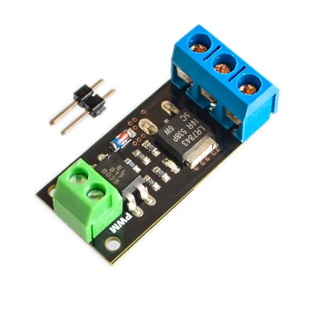

ELITE
ELITE аватар
Зарегистрирован: 11.01.2018
собрал эту схему
с этими номиналами деталей
работает = тестовый режим
питание 12В
нагрузка - лампа 35Вт (примерно 3А)
мосфет без радиатора в воздухе - остается холодный
вопрос - что в этой схеме можно улучшить/исправить/добавить/убрать чтобы это было правильно с точки зрения электроники

wdrakula
wdrakula аватар
Зарегистрирован: 15.03.2016
Тебе говорю: сделай с мотором. Пока не сделаешь - бесполезный разговор.
Я поясню, но ты, как мне кажется, настроен на дискуссии. которое точно не нужны мне. Но посмотрим...
1. Мотор на штатном шиме будет гудеть, а лампочка нет.
2. 817 пара не годится для ШИМа совсем.
3. Драйвер собран не лучшим образом.
4. И транзистор подключен неправильно для мотора.
5. Одного транзистора мало даже для 20А.
Научись пользоваться симулятором для аналоговых схем. И собери адекватную модель - с мотором.

wdrakula пишет:
ШИМ дрейвер с али для светодиодов
китайци почемуто тоже поставили 817 оптопару
еще ШИМ для мотора с али
 и тоже 817...
ua6em
ua6em аватар
Зарегистрирован: 17.08.2016
ну так в этой схеме заряд-разряд через 33 ома, а не через 100ком как у тебя было
