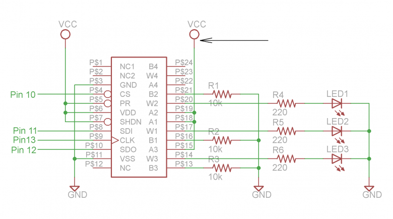

какую штуконину можно взять , чтоб через ардуину можно менять сопротивление
в гугле "моторизованный потенциометр"
Вот такую, например
НизкоОмненько получается слишком
http://www.chipfind.ru/datasheet/html/ad/ad5231.html
http://www.reigndesign.com/blog/controlling-a-10-bit-digital-potentiometer-via-spi-with-arduino/
Грубо и ужасно нелинейно сойдёт...
10 килоом - 1024 ступени 9,765625 Ом на шаг - 57 шагов на все ваши 560 Ом....
Ну и ноль может быть не нулём, а 1.5 процента полной шкалы = 150 Ом в худшем случае( 50 типикал )....
ЕСЛИ НЕ ПОДАВАТЬ ПЛЮС ГДЕ СТРЕЛКА ТО СХЕМА БУДЕТ РАБОЧЕЙ. МНЕ НУЖЕН ЧИСТО МИНУС
так не подавай плюс - бросай на землю
