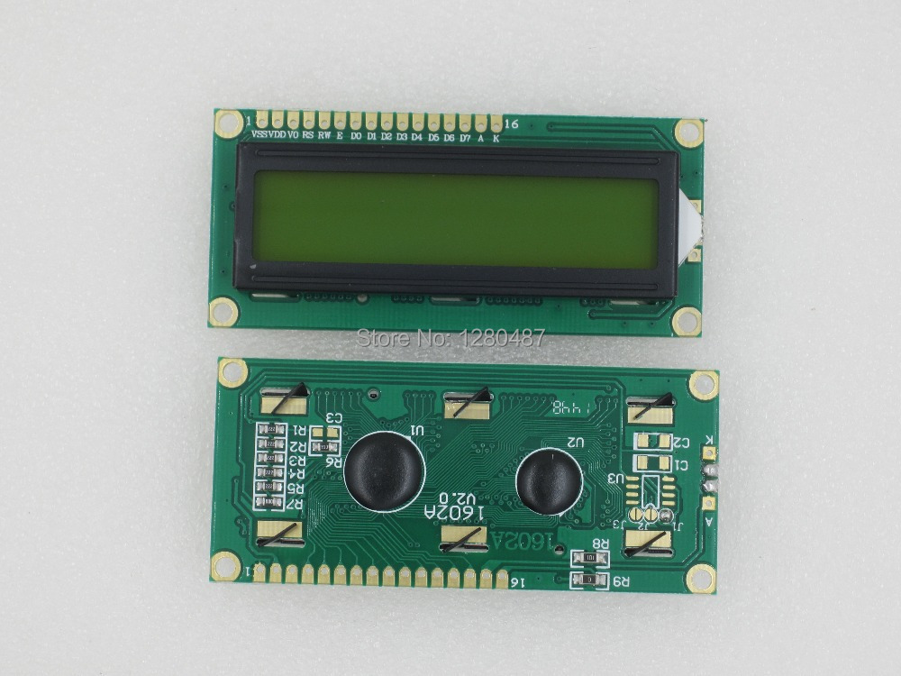

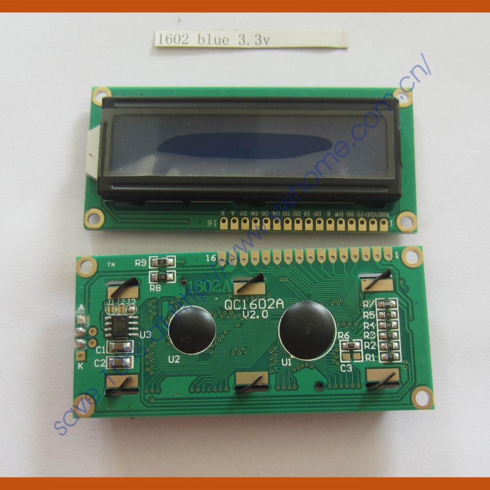

Балластник ЛЕДа стоит на индикаторе и в этой схеме вы его не увидите.
А транзистор..... а что транзистор? ......  да просто ключ это....
Например тут это R8 и  R9 (0 и 3.3 Ома) а сам  индикатор трёхвольтовый
http://g02.a.alicdn.com/kf/HTB1SUptIXXXXXXxXXXXq6xXFXXX8/10-pieces-Character-font-b-LCD-b-font-Display-LCM-1602-font-b-16X2-b-font.jpg
А тут 100 Ом, уже на пятивольтовом.....
http://g01.a.alicdn.com/kf/HTB1J3Y1IXXXXXc_XFXXq6xXFXXXW/Free-Shipping-1pcs-LCD1602-font-b-LCD-b-font-font-b-1602-b-font-yellow-screen.jpg
Он там точно есть? А то всегда страхуюсь.))))

trembo пишет:
 (0 Ома)
это тупо перемычка, но для настоящего китайца наверное это R, значит всё в порядке)))
Там место под 2 резистора, соединены они последовательно с диодом.
Что тут странного что один из них "0"

trembo пишет:
кстати  не увидел тут транзистора на фото, где же он?)
короче сгорел лед, напряжение на нем есть, значит транзистор работает, если он вообще есть))
кинул минус на ногу светодиода подсветки через 1 к  минуя транзистор, света нет.
Транзюк на шилде с кнопками. Без транзистора пин погорит, там максимальный ток до 100мА.
