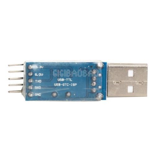

Много напсано какой конденсатор куда впаять для подсоединения DTR к RESET чтобы избавится от
avrdude: stk500_getsync(): not in sync: resp=0x00
но все гораздо проще. Не надо ничего паять :). Просто как только скетч скомпилируется и появится сообщение вида: "Размер скетча в двоичном коде: ххх байт (из ууу байт максимум)", нужно нажать RESRT на контроллере и все, загрузка идет.
Проверено на железках
Pro Mini, Nano, Uno и IBoard Pro (вариант меги). Прекрасно программируются с помощью копеечного китайского USB-TTL:

да понятно, что элементарно, но я за 5 минут не нашел, куча статеек про напайку конденсаторов, уже собрался кондер идти искать, но тут понял, что мне это не нужно :)
