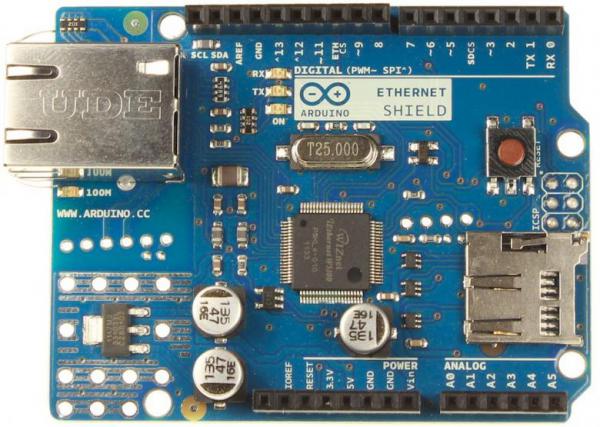

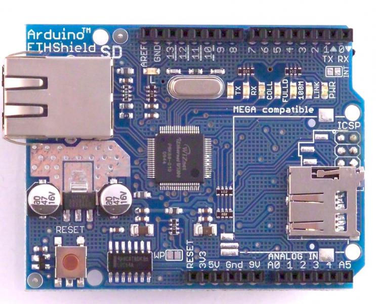

Проколовшись с выботром шилда с TFT 3.5.
Решил сначала спросить, какую китайскую копию выбрать для покупки? Спаривать собираюсь с mega2560.
Интересует есть ли какие-нибудь подводные камни и работают ли они со стандартной библиотекой в полном объеме.
Что с microSD?
Нужно ли что-то допиливать? Нужен ли радиатор?
Вопрос про конкретные эти две копии. Они немного различаются схемотехникой.
Пока чисто субъективно склоняюсь ко второму варианту, хотя первый больше похож на оригинал

если хочешь  код оригинала
схему смотри оригинала
в оригинале проблем  не помню
в оригинале помню на одной ноге сеть и карточка нога 10 последовательно с ними работаешь
рабочий код я тебе уже показывал

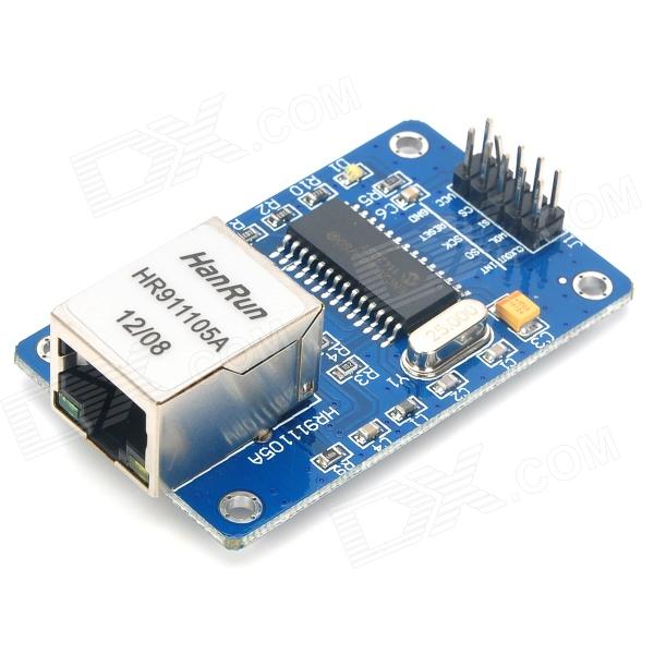

ENC28J60 + либа Dr. Monk же. там долбаный 10й вывод можно переназначать. SD отдельно.

std пишет:
Ценник конечно отличный (от 150р на Али), но к меге его только проводками подсоединять? Или он вниз ногами в район 53 ноги устанавливается?
NeiroN
NeiroN аватар
Зарегистрирован: 15.06.2013
проводками
