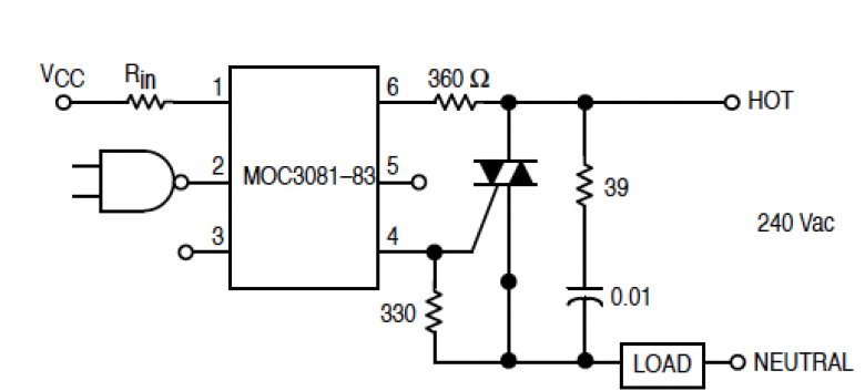

axill
Зарегистрирован: 05.09.2011
Andrey_Y_Ostanovsky пишет:
Без резистора - работает, но я предпочел туда воткнуть 200 омный резистор, чтобы порт ардуины не грузить... С резистором - тоже работает. :)
резистор там уже есть встроенный, но это случай из разряда "кашу маслом не испортишь") в разумных пределах конечно. По сути в реле внутри схема типа такой как в даташите на moc3083:
