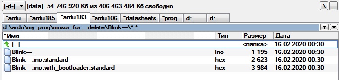

на интерес сделал скрин блинка
UPD если загрузить простой стандарт, то после этого по UART ничего не загрузишь, только по ISP. т.е. бут при каждой перезагрузки по  uart перезаписывается, а без бута экономим место и еще что-то, вот только такие важные вещи в моей голове плохо держаться... что-то там с псом связано и с альтернативным использованием некоторых портов - последнее не утверждаю т.к. еще не добрался до сих глубин.

Onkel пишет:
Файлы разные? Тогда в чем смысл того что они разные?
ТоварисЧ онкель, мы будем отвечать по существу данной темы или будем фключать шланга?

Онкель, ты не прав - никакой принципиальной разницы в хексах для ISP и хексах для дудки нет.
