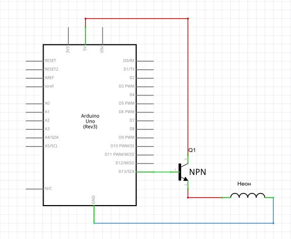

Добрый день!
Имеется в наличии кусок холодного неона вместе с инвертором, который питался от батареек.
Необходимо управлять включением неона через ардуино. Но! Если его подключать к цифровым выводам, то светится он тускло. Не так, как если подключить напрямую к выводам 5V и GND. Что можно использовать, чтобы неон был подключен напрямую к питанию, но включался от команды Ардуино?

самый простой способ через реле - включай что угодно, хоть неон, хоть холодильник.

Тоже думал об этом, но казалось слишком громоздким вариантом (Имеется реле из набора стартого из Китая). Не бывает ли что-нибудь попроще?

Можно использовать транзистор, надо подобрать транзистор в зависимости от потребоения подключаемого устройства. Но в принципе можно использовать разные.
Вот пример схемы подключения.
