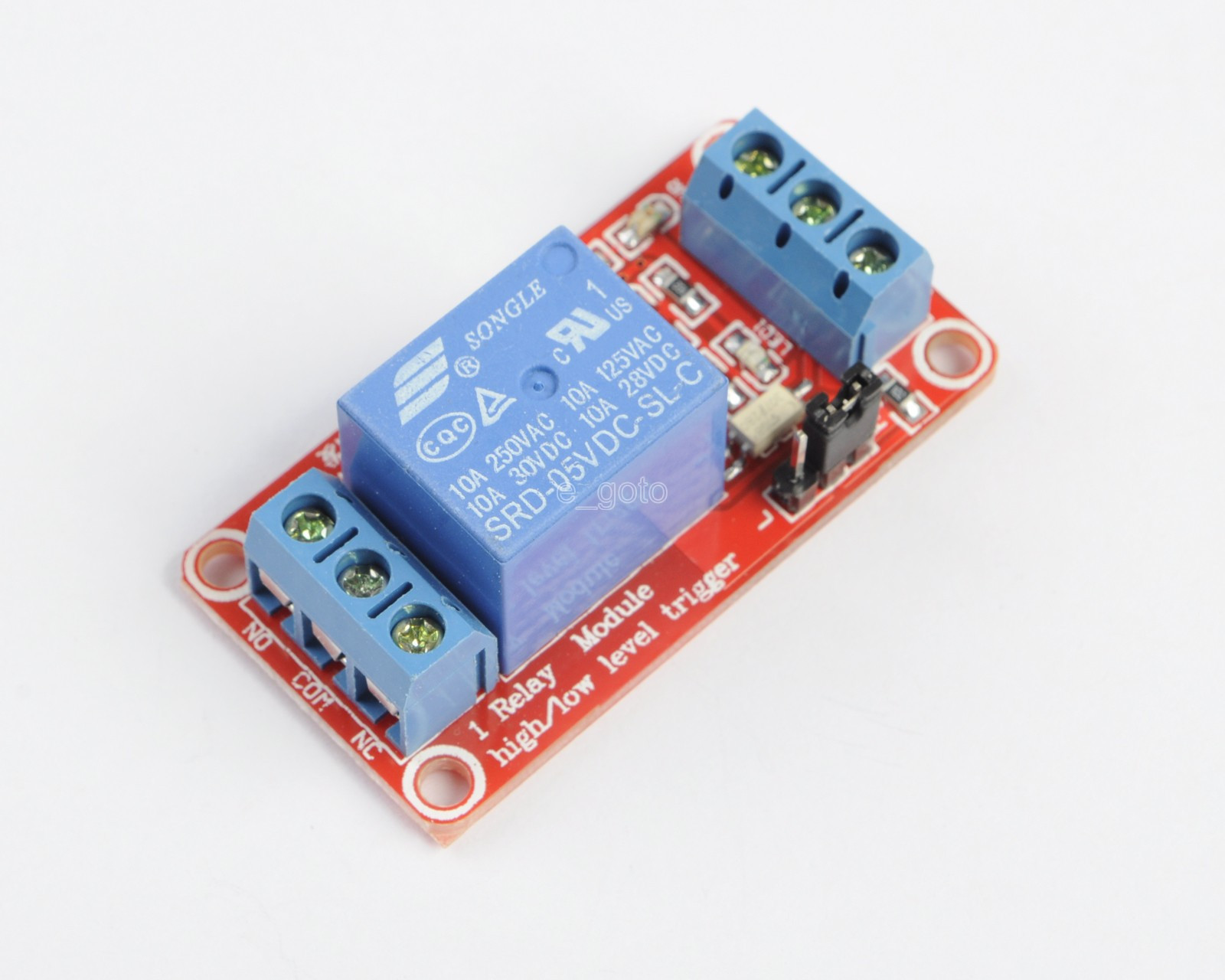

Вопрос такой, релейный модуль 5в 10а, какой реальный ток для долговечной работы, а когда лучше уже подключать пускатель?

Я про такое реле. Фактически китайцы заявлеют, что через него можно пропустить мощность в 2.2кВт, но все понимают, что даже при 1.5кВт контакты у такого реле выгорят достаточно быстро. Какой максимально-номинальный ток можно через него пропускать не боясь выгорания контакта?

ingener.solovyev пишет:
Я про такое реле.
Это - обычное механическое реле. Для него критичен показатель "частота переключения" и количество переключений.
Фактически китайцы заявляют, что через него можно пропустить мощность в 2.2кВт, но все понимают, что даже при 1.5кВт контакты у такого реле выгорят достаточно быстро. Какой максимально-номинальный ток можно через него пропускать не боясь выгорания контакта?
Если переменку отключать через детектор нуля - то заявленный ток реле, скорее всего, выдержит. С другой стороны, если нужны серьезные токи, то я бы смотрел уже в сторону SSR, ссылку на которое я давал выше. В бесперебойниках стоят реле подобного типа на коммутации до 600 ватт, дальше, похоже, их ставят сдвоенными.

ssergo пишет:
А что мешает данной китайской релюшкой управлять обмоткой пускателя - который может быть на любой ток?
А смысл? Проще мосфет или транзистор поставить: дешевле, компактнее и не будет щелкать...

согласен, или через оптопару симистором управлять, если ток переменный. Тогда вышеприведенная релюшка вообще не нужна.

точно ключевые слова - тиристор, симистор,
плюсы всего этого - не щёлкает
