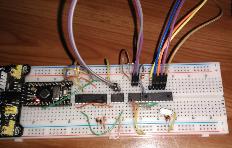

Был недавно прикуплен килайски кановкий шилд на микросхемах MCP2515 +TJA1050.  Кановская библеотека от SeeedStudio скачана с Github. Запускаею пример из набора (receive), получаю "CAN BUS Shield init ok!" - радуюсь, но не долго.Вечерние тесты в машине показали что ничего он не получает увы (((
Для проверки из подручных средств было собрана вот такая хрень
Тоесть на двух ардуинках при помощи MCP2515+MCP2551. В одну залил Send в другую Receive примеры, и все отлично и отправляется и получает. Как только подключаю Шилд на прием - он молчит и ничего не получает.
Вот сижу и ломаю голову в чем беда.

Вопрос решился. На шилде кварц 8 MHz, а библеотека SeeedStudio расчитана на 16 MHz, нашел другую библеотеку, все заработало!

Библиотеку менять необязательно. Надо просто почитать даташит, лежит на Microchip ,  и пересчитать скорость передачи. Или перепаять кварц на 16 МГц.
