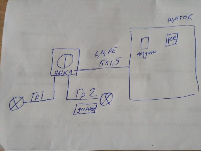

Собрал реле управления светом. Но увы в подрозетнике не хватило проводов.
В результате есть от щитка где будет стоять ардуино L, N, PE и еще два провода. L идет на еще одну группу поэтому...
Вот и получается один свободнй задействовать на фазу от реле. И остается только один провод для кнопки. А она требует два. Методом тыка попробовал подцепить кнопку одним концом к PE другим к цифровому входу ардуино. Вроде работает и УЗО не срабатывает. Но работает крайне нестабильно - регистрация нажатия через раз да и само включение наблюдалось. Само включение можно в теории решить подключением диода в сторону земли. А вот как улучшить срабатывания?

Выдложите схему, а то со слов все смутно понятно

Эээ... кнопка стоит рядом с Ардуино? Нахрена её цеплять к PE, если можно одним концом прицепить к GND или +5В ардуины, а другим к цифровому пину? Что Вы от кнопки хотите?

Для кнопки и так нужен один провод. Она же размыкает один провод. Только не понятно зачем кнопка, если есть реле?

Набросал схему. Выключатель - кнопочный. Нет - ардуино и реле распологаются в щитке. Хочу управлять первой группой света. Задействовать L нет возможности - потому что есть еще 2 группа света, которая подключена через диммер ноотехники (стоит в подрозетнике). N и PE - скоммутирован в подрозетнике на лампы. Так как провод 5*1,5 остается два незадейстованных проводника. Соответсвенно один может быть фаза от реле на лампу. Второй - подцепить к цифр пину ардуино. Но вот второй вывод с кнопки получается можно пустить только на PE. Не хватает ровно одного проводника от щитка к подрозетнику.
Нарисуйте ВСЕ провода (в т.ч. землю и ноль).

В дополнение к схеме - изначально (когда думал, что из щитка идет 2 кабеля 5*1,5) была идея как раз провести к выключателю от ардуино D3 + GND на выключатель ну и L1 с реле на лампу. N и PE уже есть в подрозетнике и были бы как раз оющими с группой 2.
Но кабель оказался один как результат GND с ардуино никак не подвести. Но судя по всему - ответ будет никак
