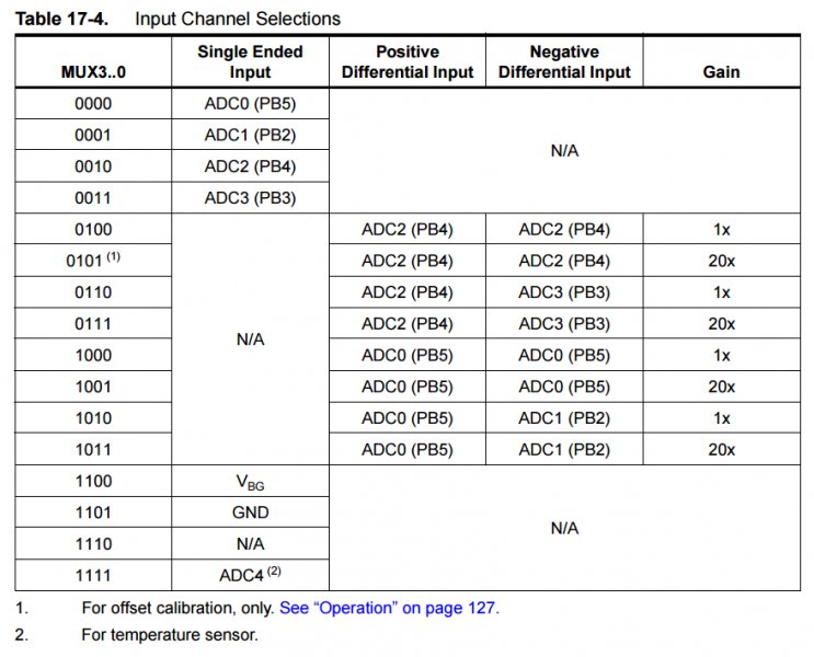

Я так понял, что ставлю регистр MUX таким образом, что положительный и отрицательный дифференциальный вход на один и тот же пин, например ADC0, и тогда у той же ATINY95 можно включить 20x
То есть MUX0-3 в 1001
Не очень понял этот даташит. Я ставил микрофоны на 2 соседние ноги, делал "уши" роботу, для ориентирования "по слуху"..
На один и тотже ТОЛЬКО для калибровки. Для определения величиныиусиления синфазного сигнала.
Это ведь написано в даташите.
ADC2 написано, а ADC0 не написано
Через конденсатор?
Там же еще нужно микрофону питание заводить?
Ну да. А как ещё можно?
