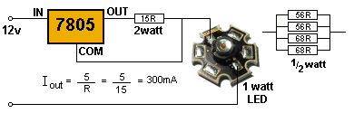

КРЕН/LM надо включать по схеме стабилизации тока, а не напряжения.
Так можно включать, но там требуется достаточно высокомный резистор, который будет рассеивать значительную мощу и греться. При запитке 1вт светодиода полтора ватта будет высаживаться в тепло на резисторе, плюс лень считать еще сколько, на самом крене. Схема рабочая, но очень не эффективная.

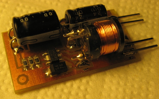

Я на таких дома свет на кухне сделал. Налепил вот таких мелких платок
подцепил на них линейки светогдиодов на алюминиевой полосе, а сами платки к блоку питания, выдранному из старого струйного принтера. Получилось очень пристойно.

Не, меряться не будем. :) Про существование этих чипов я знаю, но мне они не подошли сразу по нескольким критериям. Отстуствие гальваноразвязки, габаритные дроссель и кондер, необходимость во внешнем мосфете и, не помню, чего-то там еще. Кухня -- это помещение с повышенной влажностью. Вследствие "провороненного" на плите кипящего чайника, все поверхности на кухне покрываются слоем конденсата через пять минут. Такой же эффект, хоть и менее выраженный, можно наблюдать от мультиварки-скороварки. Испытывать судьбу и проверять, куда потекут токи по влажным поверхостям с неразвязанного гальванически драйвера светильника, занятие, может быть и интересное, но небезопасное. :) А так у меня принтерный БП прокачивает 45W кухонного светодиодного освещения и я хотя бы могу быть уверен, что никого не убьет.
