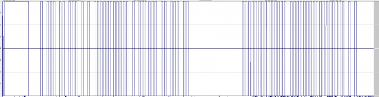

Считал сигнал пульта с помощью диода и звуковой карты.
По информации из инета, я полагал, что кодирование сигнала происходит за счет низкого уровня, т.е. за счет минимумов на изображении. В таком случае эта пауза считается как пауза или же все таки нет?
На изображении насчитал 69 максимумов и 68 минимумов, включая длинный, который, все же похоже является паузой. При подсчете не учитывал первые максимум и минимум, те, которые, якобы, обозначают начало посылки.
Кстати, при считывании пульта с помощью IRrecvDump этого длинного минимума в массиве нет, а при считывании скетчем, преложенным ув. Trainer этот минимум есть, и имеет он длинну аж 19460 или около того.
ИТОГО имеем 139 значений в массиве, так же как и в результатах использования скетча от Trainer, т.е. казалось бы результат в 139 символов подтвержден, но кондиционер молчит как партизан.
Добавлено:
Сейчас вручную еще раз пересчитал пики на картинке... вручную написал предполагаемый массив, получилось вот это:
9000, 4500, 600, 1600, 600, 600, 600, 600, 600, 1600, 600, 600, 600, 1600, 600, 600, 600, 600, 600, 1600, 600, 1600, 600, 1600, 600, 600, 600, 600, 600, 600, 600, 600, 600, 600, 600, 600, 600, 600, 600, 600, 600, 600, 600, 600, 600, 1600, 600, 1600, 600,  600, 600, 600, 600, 600, 600, 600, 600, 600, 600, 1600, 600, 600, 600, 1600, 600, 600, 600, 600, 600, 1600, 600, 600, 600, 19500, 600, 600, 600, 600, 600, 600, 600, 600, 600, 600, 600, 600, 600, 600, 600, 600, 600, 600, 600, 600, 600, 600, 600, 600, 600, 600, 600, 1600, 600, 600, 600, 600, 600, 600, 600, 600, 600, 600, 600, 600, 600, 600, 600, 600, 600, 600, 600, 600, 600, 600, 600, 600, 600, 600, 600, 600, 600, 600, 600, 600, 600, 1600, 600, 1600, 600
кондей молчит...

dimax
dimax аватар
Зарегистрирован: 25.12.2013
labor, Я любые коды снимаю логическим анализатором. И без всяких библиотек, по полученной картинке,  сразу пишу программу.
