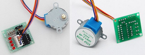

На сколько я понял ST28(MOTS1) - это и есть шаговый двигатель 12V 32mA! Плюс у него на борту еще и редуктор 64:1, поэтому можно получить достаточно высокую установку позиции. Есть помощнее ST35(MOTS2) 60mA и коэф.передачи 85:1
Гриша
Зарегистрирован: 27.04.2014
IgorU пишет:
извиняюсь, это я попутал :) - с ULN2003

Вот нашел комплект: двигатель с редуктором 5V + ULN2003 , за 106 руб. Здесь
Кажется о нем писал Gippopotam
Гриша
IgorU пишет:
Вот нашел комплект двигатель с редуктором 5V + ULN2003 , за 106 руб. Здесь
.... тут ребята опытнее уже немного писали по теме пост 11 ну и пост 17 в тему

SU-27-16
SU-27-16 аватар
Зарегистрирован: 13.08.2012
IgorU пишет:
Гриша пишет:
если это не ответ, то вопрос вообще не понятен...
Я изучаю вопрос, поскольку вариантов несколько, нужно понять каждый из них. У Дихалта написано, да не все!   Собственно задача сводится к следующему: Растянуть диапазон переменника или поставить другую шестеренку, чтобы получить полный оборот. Крайнее левое положение = 0, крайнее правое = 360 и длина импульсов при этом остается стандартной(в крайнем случае подобрать эксперементально). С сервой все понятно, мелочи притрутся... Вопрос цены конечно стоит, но в разумных пределах. Нужен качественный бюджетный вариант контроллера. С ШД пока разбираюсь в фоновом режиме и с тем что предложил Duino A.R.
трудно механику описывать словесно , чертежами - трудоёмко....
вращение вала антенны - шаговиком ( нормальная точность , хороший момент удержания позиции )
обратная связь ( контроль истинного положения вала антенны ) :
- абсЭнкодер - точно , дорого , сложно передать данные
- резистор положения - неточность , ненадёжность
- герконы , датчики Холла - самодельный абсЭнкодер
- сканировать положение антенны по двум меткам - точка ноль и точка текущего положения
1 на валу антенны диск со светодиодом на R=10 см ( например ) - текущий азимут напрАнтенны
2 на опоре вала антенны светодиод на R=8 см ( например ) - опорная точка - "север"
3 под диском из 1 соосновращающийся диск 3 с постоянной скоростью
4 на диске 3 два фотоприёмника ( с щелевым-механическим ограничителем угла приёма засветки )
        на R=8 см для точки "север" и на R=10 см для точки "факт"
5 вычисления - истинное положение обрПропорционально задержке импульса 1 от импульса 2
        ко времени от имп 1 до имп 2
что контролируется не скажу....
чтобы не делать токосъёмников для диска 3 на нём установлена батарейка и два передатчика 433 Mhz
взаимно расстороенных по частоте - для имп 2 и имп 1
все вычисления производятся на приёмной стороне....
между шаговиком положения антенны и сканером положения антенны - естессно , используется ПрогПИДР
при ширине диаграммы приёмной антенны 5 углГрадусов - точность установки и удержания антенны в 30 углМинут - Заказчика очень устраивает
кататак :)

ИМХО ШД самый бюджетный и точный вариант (если грамотно логику настроить). можно периодически гонять ШД на точку 0 (как принтер ровняет головки по листу) и начинать заново. (можно контрольки на пути сделать и калиброваться по ним). Типа диск с отверстиями светодиод + ФД , на аналоговый вход и максимальную интенсивность искать (я всегда был против концевых выключателей - минимизировать трущееся и контактное). Стробирование описано выше :)

trembo
trembo аватар
Зарегистрирован: 08.04.2011
Цена вопроса - 40 Евро. ( примерно) Я брал дешевле.
http://avers.lv/ru/povorotnyj-diseqc-12-mekhaizm-s-led-displeem-re-dmpro15
Держит на ветру параболу полтора метра. Фиг свернешь.
Как он внутри там сам градусы считает не знаю, пока не разбирал.
Но на индикаторе градусы кажет. И комманды от тюнера понимает.
Кнопочками можно лекко погонять вручную.
Для ваших 360 неужно добавить редуктор 1:2  ( у него родной угол поворота 180 градусов)
и разобраться с командами дисека ( 1.2)
Где-то видел их когда хотел панель за солнцем крутить.
С схемки были
http://cxem.net/ntv/ntv30.php
Рассмотрим пример команды: 0xE0,0x31,0x6E,0xE5,0x3F
 - 0xE в 4-м байте говорит, что надо двигаться на восток
   - 0x5 в 4-м байте говорит, что надо двигаться в точку 5х16= 80гр.
   - 0х3 в 5-м байте говорит, что к 80 надо добавить еще 3 градуса
   - 0хF в 5-м байте говорит, что к 83 надо добавить еще 0,5+0,25+0,125+0,0625=0,9375
   Итого МП д. переместится в точку 83,9375 гр. вост. долготы.
Вам хватит?
https://www.youtube.com/watch?v=HfhTP59WXUM
http://www.mikrocontroller.net/topic/214871
https://github.com/acrerd/Arduino-Diseqc-solar-tracker
Питание и управление по одному коаксиалу. Десятки метров.....
IgorU
Зарегистрирован: 03.12.2014
Интересные мысли с дайсик-протоколом.
Заказал ШД с редуктором, рассматриваю варианты простого энкодера для отслеживания фактического угла поворота. Данные решил передовать через стандартный интерфейс по 2-м проводам.
