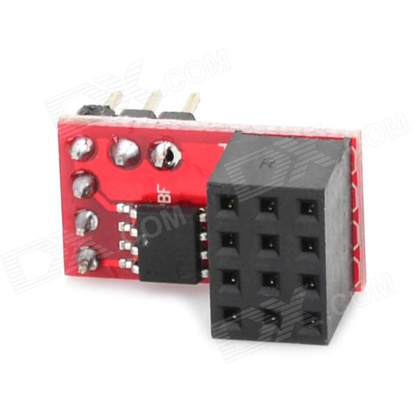

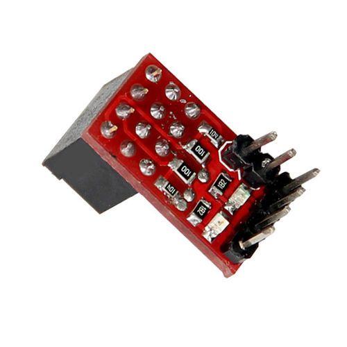

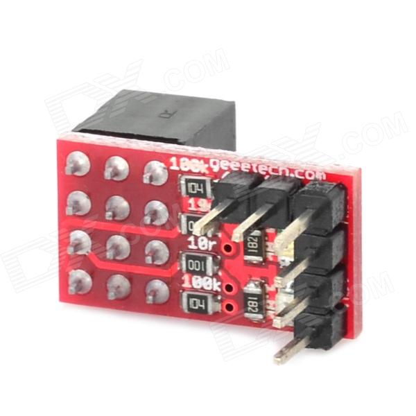

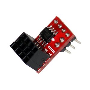

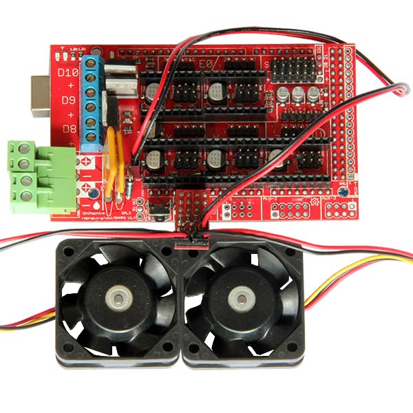

Собираю принте на ramps 1.4 и встал вопрос о вентиляторах.
В магазинае продается расширитель, чтобы можо было управлять сразу двумя по отдельности. Но заказать я его забыл да и стоит он денег просто неадекватных - от 12 до 45 баксов. Меня не покидает такое чувство что...
В общем
Внимательно изучив я понял, что там возможно стоит спаренный мосфет IRF8313PBF
http://www.irf.com/product-info/datasheets/data/irf8313pbf.pdf

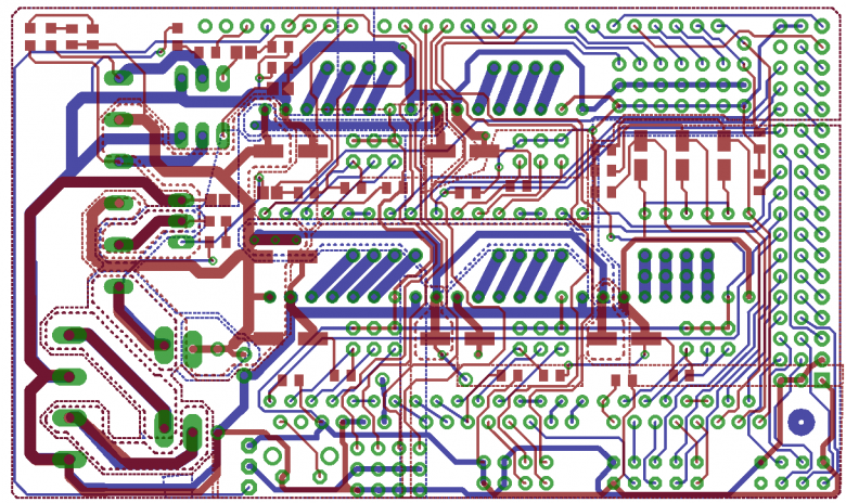

Но прослеживание схемы по фоткам не дает положительных результатов. Получается что с платы на него приходит три пина - 6 и 11 с адвино 2560 и еще один GND.
+12 берется с платы и вот куда он идет уже не видно. А мне не хватает познания понять, как можно управлять мосфетом в данном случае.
Понтяно только одно - ножки с 5 по 8 на мосфете выводят напругу на вентиляторы. Кто ни будь может сказать - верны ли мои догадки

Погуглите "Управление нагрузкой постоянного тока" (в трех частях). Там есть и про реле, и про мосфеты...
