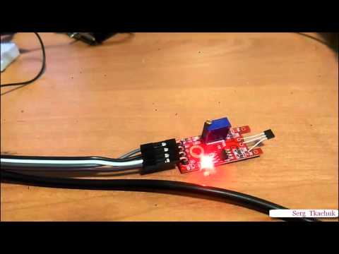

Датчик использую вот такой https://arduino-kit.ru/catalog/id/modul-datchika-holla-_lineynyiy_
В видео у Алекса https://www.youtube.com/watch?v=x2fLvS8Ms9w (ну красиво-жи!) используется такой
Оба имеют цифровые выходы. Оба подключаются к NANO. Причем я пробовал на двух МК, приобретенных в разных магахинах.
Я сразу подумал, что датчик шалит, но при подключении геркона (обычного, велосипедного) по этой схеме:
происходит то-же самое. Нереальное количество прерываний за один проход.

ENiAC90, ардуину можно проверить подав тестовый меандр вместо датчика. Сигнал можно взять с другой ардуины. Датчик (на наличие помех на выходе) можно проверить осциллографом или лог.анализатором.
Господа dimax и wdrakula! Огромнейшее спасибо вам, что откликнулись! Вы оказались правы. Датчик — отвратительнейшего качества! Я не мог в это поверить, ведь они же продаются сотнями на Алиэкспресс и в наших магазинах. И в интернете нет АБСОЛЮТНО никаких негативных отзывов о их работе, посему я думал, что сам дурак! Сегодня абсолютно случайнейшим образом наткнулся на это видео:
https://www.youtube.com/watch?v=Lj3TrTlYzyQ
Я подофигел (хотя бывалых, уверен, таким не испугаешь). Осциллограф сорвал покровы и обнажил качество работы сего модуля. Теперь отчетливо понятно, почему у меня заоблачные значения получались в прерываниях. Но зачем здесь компаратор и подстроечный резистор?... Как говорится, с этим вопросом я жил ровно 2 минуты.
