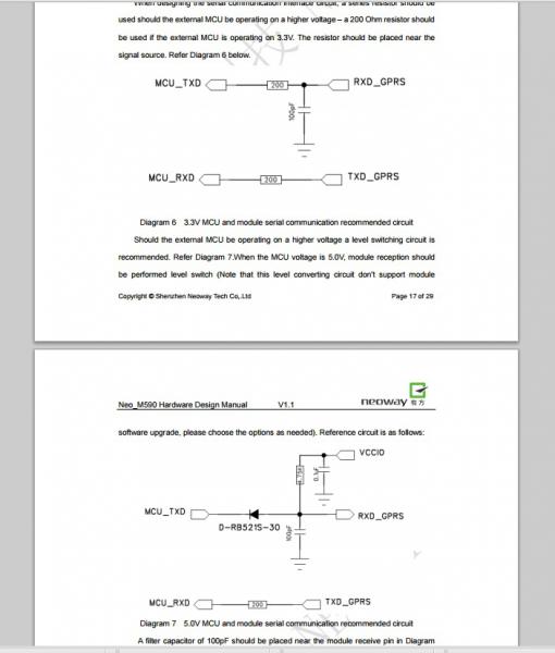

Подозреваю, что все дело в бедном обвесе. На плате, кроме самого модуля, практически ничего нету. Такая-же беда с "голым" SIM800.

для стабильной работы желательно повешать кондёр 1000мкф после диода. Я просто маленькую литиевую батарейку подключил, работает превосходно. И хотя бы 1-10ком последовательно на RX TX, в PDF написано вход-выход подавать не больше 3,3в ! иначе может повредиться модуль. Вход "К" это кнопка вкл/выкл , можно кинуть на минус. Ну и к меньшей плате желательно припаять 1000мкф и тантал.

можно чуть подробнее в этом месте ? последовательно это как?
между ардуиной и модулем. Если вешать на 0 и 1 пины ардуинки, то может не продавить лог.0 ардуине из-за светодиодов на ней, поэтому желательно не больше 0,5-1 кОм - эт грубо, так на всяк случай от неправильного подключения . Общаться можно с ней напрямую из монитора последовательного порта IDE. Закинуть к примеру пустой скетч или блинк. T и R модуля соответственно на 0 и 1 ардуинки. Открыть монитор последовательного порта. Попробовать скорости 9600 и 115200 и вибирать вместо "ненайден конец строки" - "возврат каретки " или "оба...."
(хоть продавец и пишет 9600, мне несколько модулей пришло с 115200, сменить частоту команда AT+IPR=9600 )
Вообще желательно сделать по PDF M590
описано для 3,3в ардуинки и для 5,0в ардуинки.
