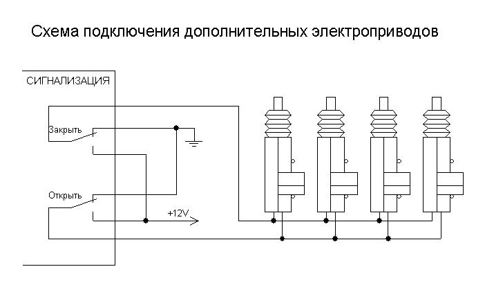

Всем читающим привет!!!) значит купил актуатор вот такой http://antennmarket.ru/product_info.php?products_id=147 У него 4 контакта 2 для питания DC, остальные 2 не знаю для чего, написано sensor reed switch(переключатель какой-то вроде)  короче Подаю напряжение он выдвигается, меняю полярность он втягивается. Как сделать так чтобы я мог им управлять с ардуинки? т.е. нажимаю кнопку он выдвигается, нажимаю другую кнопку он втягивается. Мне надо какую-то плату делать? которая будет полярность менять или как раз эти 2 контакта и нужны чтоб полярность менять?

Два контакта возможно концевой выключатель. Прозвоните мультиметром, должен срабатывать в крайних положениях
вам этот актуатор для чего? Если для изменения ориентации спутниковой тарелки, то нужно будет прилелывать еще какой то датчик, чтобы знать актуальное положение штока/антенны
Для управления мотором подойдет какой-нибудь мотор шилд, но нужно знать максимальный ток.

Бери "шилд на два реле" что бы самому не паять для управления мощной нагрузкой. К нему и подключаешь 2 управляющих контакта актуатора, схему рисовать не охота, можешь поискать в интернете как подключаются актуаторы замков дверей автомобиля. 2 других контакта, скорее всего геркон, в зависимоти от положения актуатора, размыкется или замыкается, необходимы для точного позицианирования. Схемы подключения переменного сопративления на форуме есть. Итого у ардуины буддут задествованы 4 пина. Два на управления, один для оценки позиции.

спасибо всем! он мне нужен для того чтобы открывать форточки в теплице) вот такой щит реле подойдет http://dvrobot.ru/shop/i571.Rele_Schit_1.0_ID_571-00_.htm А вот еще вопрос У меня сейчас к ардуинке подцеплены куча датчиков И lcd. После того как я надену щит на ардуино, все мои датчики и lcd будут также работать? или мне надо будет что то менять?

Можно такое http://dvrobot.ru/shop/i17.rele_dvoynoe..htm, тогда не нужно заморачиватся с выверкой пинов. Подключать актуатор нужно по такой схеме.
только вместо 12 вольт, 36 нужно
