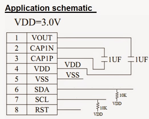

Собсно, экран i2c. Непонятно, для чего выводы Cap+/Cap-, в даташите написано слово "DCDC". Рытьё ссылок дало название контроллера: ST7032, в общем есть два варианта подключения:
Просто так:
Или 1 мкФ на эти выводы и на питание:
Первый вопрос, кто прав? А второй вопрос, где регулировка контрастностности? Программно чтоле? Если да, то какой функцией?

почему же непонятно ? всё очень даже понятно.  это один и тот же вариант подключения, просто в перво кондеры не указали.
Cap это сокращение от capacitor т.е. конденсатор.  P - это positive т.е. плюсовой контакт, N - negative т.е. минсовой. Возможно это на случай если вдруг нужно будет ставить электролит, хотя ссудя по емкости, вряд ли понадобится.
На 8й странице даташита всё  расписано:
CAP1P, CAP1N
For voltage booster circuit(VDD-VSS) External capacitor about 0.1u~4.7uf
Т.е. кроме кондера от питания к земле, нужен еще один, для какой-то внутренней линии. Не удивительно, т.к. экранчик на этой схеме, судя по даташиту, может работать в двух диапазонах напряжений от 2.7 до 5.5 в (low power) и 3...7 в.
Для программной регулировки яркости там есть пара байтов, но написано очень забубенно, нужно вникать.
Видимо, проще потенциометром :
Use internal resistor(9.6K ohm) and contrast adjust with external VR.
