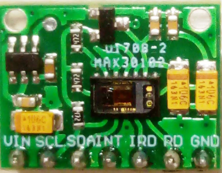

Кто работал с MAX30102 IIC? Не могу найти успешные примеры применения в пульсоксиметрах.
Zonder
Зарегистрирован: 08.02.2020
Пытался запустить с с Мини Про и Нано. На 5 вольт. Ни одна схема не заработала.
3 версия.
Поиск в инете ничего путного не дал.
Zonder
По признакам - блокирует обмен данными.
Zonder
Стабилизатор стоит правильный - 1,8 в.
Сканер шины IIC не срабатывает - шина блокирована...

Запустил нормально с маленьким 0,96" дисплейчиком. Купил несколько штук. В том числе и чёрный (работает лучше всех).
Работают устойчиво только с Ардуино 3.3 В (НАНО и Про Мини). На 5 вольтовых через некоторое время сгорают.
Пришлось сменить подтягивающие резисторы на 10К и оторвать подтяжку от стабилизатора 1.8 В и подтянуть к стабилизатору 3,3 В.
Очень хрупкое стекло над датчиками (пару раздавил).
Стабильно снимает показания только при хорошей фиксации на пальце.
Работает уже 4 месяца ...
