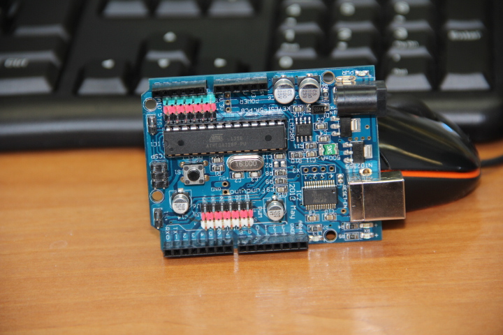

Купил arduino, обманули оказалось это Funduino и вылетает ошибка stk500_getsync(): not in sync: resp=0x00
Cruzer
Зарегистрирован: 02.02.2014
Народ поскажите, че делать? Выкидывать её и покупать на амперке ардуино?
Попытался загрузить скет с миганием диода на плате.
и выдает вот это :

напись оранжевым цветом , я так понимаю это ошибка.
Почитал форум, менял скорость com порта, драва стоят. Че делать я не знаю.
На плате при подлючение питания через usb постоянно горит PWR и мигает диод 13, он мигает постоянно, без всяких скетчей.  При загрузке скетча промигимает 2-3 раза диод RX.
Вообщем не знаю че делать

Всякие Funduino - это клоны ардуино и работает все так же.
Ошибка может быть из-за не верно выбранной платы..
Какой м/к установлен на ардуино??
А 13 диод мигает скорее всего из-за загруженного блинка(мигалки) ..

извеняюсь за глупый вопрос, че такое м/к?  ATMEGA328P-PU
MaksMS
Зарегистрирован: 11.03.2013
Да ,значит надо выбрать Duemilanove или Uno в зависимости от установленного загрузчика ..

MaksMS пишет:
Скорее всего Duemilanove, на плате виден FTDI (или Profilic)

Используй Arduino Nano. У самого такая плата. С nano работает.
Barns
Зарегистрирован: 01.01.2014
Соль в чём: если плата выбрана верно и порт пашет и порт Profilic, то надо после компиляции и в начале загрузки нажать кнопку ресет на плате
