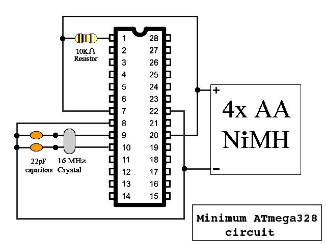

вопрос. взял схему минимаьльной обвязки. есть ли принципиальное отличие в двух последних рисунках. можно ли конденсаторы размещать как на последнем рисунке. спасибо.
Ну, можно, то оно можно, но ... в общем внимательно почитайте вот это. Там есть "пример 1" - как раз про кварц и конденсаторы.
axill
Зарегистрирован: 05.09.2011
Основное правило - кварц должен быть максимально близко к ногам мк, а конденсаторы максимально близко к кварцу
На фаших картинках не так. Скорее всего работать будет, но при некоторых условиях может вызвать глюки

можете посмотреть Microchip AN2519

Делал как на верхнем рисунке, с выносом от МК около 3см. Полноценный (большой) кварц на 16-20Мгц вполне работоспособен, мелкие (смд) не проверял. У мега128а кварц на 20Мгц работал и вовсе без конденсаторов очень даже устойчиво. Но .. я усиливал емкости обвязки МК: ставил смд-керамику не 100нф, как по даташиту, а напаивал "этажеркой" (один поверх другого) пары 100нф + 470нф и 100+680. Оба варианта существенно улучшают жизнь камня и снижают его потребление примерно на четверть. второй несколько лучше, но паять этажерку из трех кондеров уже не стал. :)

fsdb
Зарегистрирован: 24.10.2015
Спасибо, сделал как вы посоветовали. ЕвгенийП отдельное спасибо за ссылку
