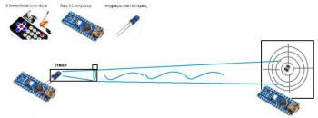

Я бы предпочёл модулировать лазер на достаточно высокой частоте.
Приёмник с кучей фототранзисторов - мультиплексором перебирать. на выходе мультиплексора - фильтр полосовой. Это схема образца 1980 года.
вариант 2 посовременнее: с ружья лазер модулируем пакетом данных. На приёмнике его принимаем (перебираем фототранзисторы)- если он правильный - значит попал.

фотоприемник+пучек световодов. оптоволокно рубим на куски нужной длины. одни концы собраны возле фотоприемника,  вторые рассеяны по мишени. Излучение модулировать обязательно, пару килогерц хватит.

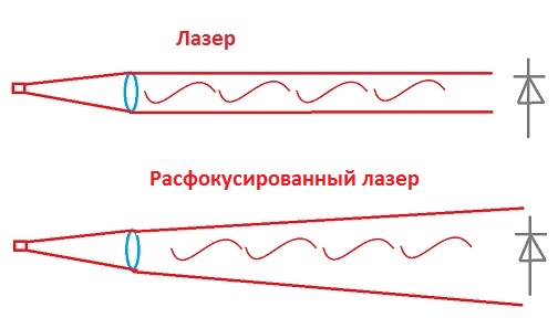

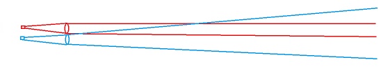

Зачем вам большой фотоприемник если можно расфокусировать саму лазерную указку.
После лазерного диода стоит линза, сдвиньте ее на пару микрон и у вас будет желанный результат.
Можно разместить несколько указок в стволе, связав их пучком.
Каждую указку расфокусировать на разный диаметр пятна и лучи промодулировать разной частотой. На расстоянии 10 метров паралакс будет не большой и вы его не почувствуете. Приемник усложнить и детектировать разные модулированные сигналы. Таким образом можно фиксировать и точность попадания, но точку попадания определить не удастся.
И... Без модуляции действительно можете даже не начинать.

Руками будете двигать линзу на пару микрон или как?
Кроме того, при расфокусировке будет сильно падать интенсивность лазера на мишени.

Вы залезли в какие-то дебри.
Покупаем: Arduino - 2шт., инфракрасный датчик 1 шт. (не путать с инфракрасным фотодиодом или транзистрором), инфракрасный светодиод, резистор 1 кОм., маленькая линза диаметром 8-15мм и фокусом 5 - 10 см.
1. Arduino будет модулировать сигнал через светодиод излучать его.
2. Инфракрасный датчик будет принимать попадания. Датчик имеет особенность - он принимает только модулированный сигнал и не видит засветов. Дешево и сердито. Пистолет будет стрелять импульсами и попадание нужно запомнить, а потом отобразить. Именно потому нужна еще одна Arduinа.
Итого цена всего вместе будет 5$. Лазер не нужен. - Забудьте про него.
По такому принципу делал танк для игры с ребенком. Танк ездит и стреляет по мишени, или другому танку.
Брал здеся:
http://ru.aliexpress.com/item/Nano-3-0-controller-compatible-for-arduino-nano-CH340-USB-driver-NO-CABLE/32418709242.html
http://ru.aliexpress.com/item/Hot-Selling-New-Infrared-IR-Wireless-Remote-Control-Module-Kits-For-Arduino-Wholesale/1734458680.html?spm=2114.10010208.100005.1.K7d7NR&isOrigTitle=true

auct
Зарегистрирован: 14.12.2014
dmitron1036 пишет:
http://www.lasertools.ru/statia_trenajer.pdf - вот описание ваших мишенек.
частота модуляции 6,25 кГц.
лазер - фотодиод. Проще некуда.
http://www.fti-optronic.com/Krasnye-moduli-s-modulyatscieyi.html - вот вам лазеры (лазерные указки за большие деньги)
Спасибо!
То есть перед фотодиодом обычный рассеиватель (как катафот от велосипеда) стоит и его хватает?
ВН
Зарегистрирован: 25.02.2016
Непонятно зачем рассеивать луч, его надо перенаправить, что и делает собирающая линза.
т.е. состав приемника - собирающая линза ф10см + в фокусе что-то типа TSOP1736,  принимает модулированный сигнал частотой 36кГц, на выходе ТТЛ уровень.
Так подозреваю, что если TSOP1736 запихнуть в консервную банку, а вход закрыть чем-то матовым, хоть той-же бумагой, то можно обойтись и без линзы, т.к. чувствительность у датчика очень высокая. И он прекрасно противостоит немодулированной фоновой засветке.
Собственно, этот датчик, или его производные, стоит в каждом телевизоре, управляемом  пультом ДУ.
